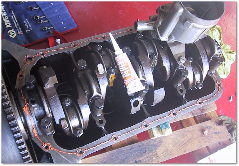

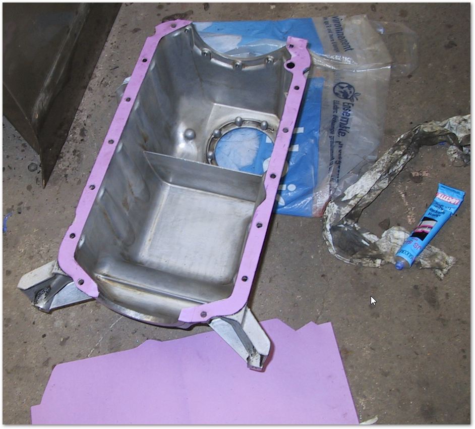

Re: Refection moteur Dsuper 72
Posté : mar. 21 janv. 2025 23:04
par Eric_cpn
Par le passé, j'avais fait un joint dans une pochette cartonnée que j'avais enduite de pate à joint.

Mais à présent, je monte directement à la pate à joint, de bonne qualité (noir ou or).

Attention, certaines pates à joint à joint bleu ne conviennent pas pour les hydrocarbures.

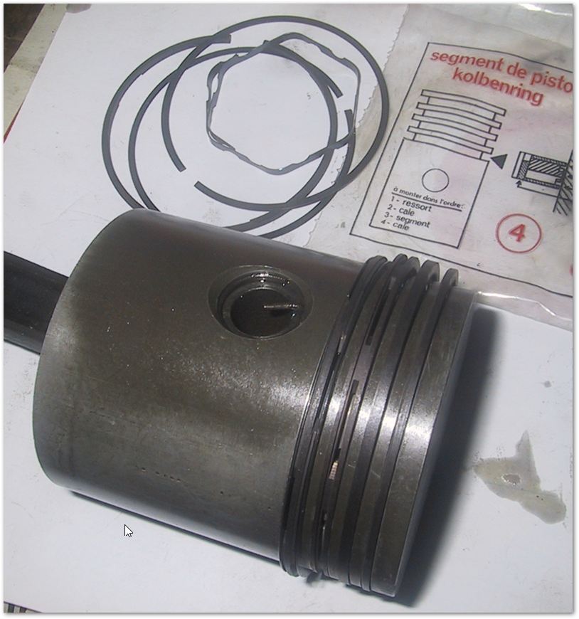

Vient ensuite la préparation des pistons en leur ajoutant les bielles. Là aussi, pas besoin de forcer. Les axes coulissent facilement et la pose en respectant le sens se déroule bien et je les range bien protégés dans les étuis mais arrivé au dernier, un détail m'empêche d'aller plus loin sans avis.
Vous voyez la différence entre celui monté et celui qui attend.
J'ai pas relu la RTA pour voir si ça avait une raison car jamais vu dans toutes mes lectures.
J'ai envoyé la photo chez Blondeau avant de percer demain matin car c'est sans doute un défaut de fabrication qui a échappé au contrôle.

Oui, il manque les trous et vis de fixations de l'axe de bielle.
Par hasard, il n'y aurait pas des gorges sur les cotés pour accueillir des circlips comme les premiers modèles?
