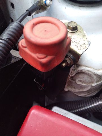

Pour les pompes électriques en effet faut y mettre le prix pour que ça soit fiable... concernant le montage, une pompe électrique peut tout à fait tourner en permanence dans ce cas par sécurité, rajouter un petit régulateur de pression...
Concernant le branchement électrique sur ma Ds j'utilise un relais et une sécurité qui me paraît très bien...un contacteur de choc ( Clio, 306 par ex) ...ce contacteur c'est une bille dans un logement étanche et en cas de choc ou accident, cette bille quitte son logement ce qui coupe l'alimentation de la pompe à essence..

John79 a écrit : ↑sam. 28 févr. 2026 00:50 Pour les pompes électriques en effet faut y mettre le prix pour que ça soit fiable... concernant le montage, une pompe électrique peut tout à fait tourner en permanence dans ce cas par sécurité, rajouter un petit régulateur de pression...
Il me semble que la pompe doit également arrêter de tourner quand le moteur cale. Si je ne me trompe, ceci est fait avec un boîtier "relais double".

J'ai pris l'info 12V pour le relais sur la bobine donc la pompe ne tourne que si le moteur est en marche 😉

John79 a écrit : ↑sam. 28 févr. 2026 21:13 J'ai pris l'info 12V pour le relais sur la bobine donc la pompe ne tourne que si le moteur est en marche 😉
Quand le moteur cale, la bobine est toujours alimentée.

Il suffit de relayer depuis l'info de pression d'huile.
Vous obtiendrez le fonctionnement de la pompe uniquement au + contact , avant départ moteur,
et la sécurité en cas d'arrêt moteur...
