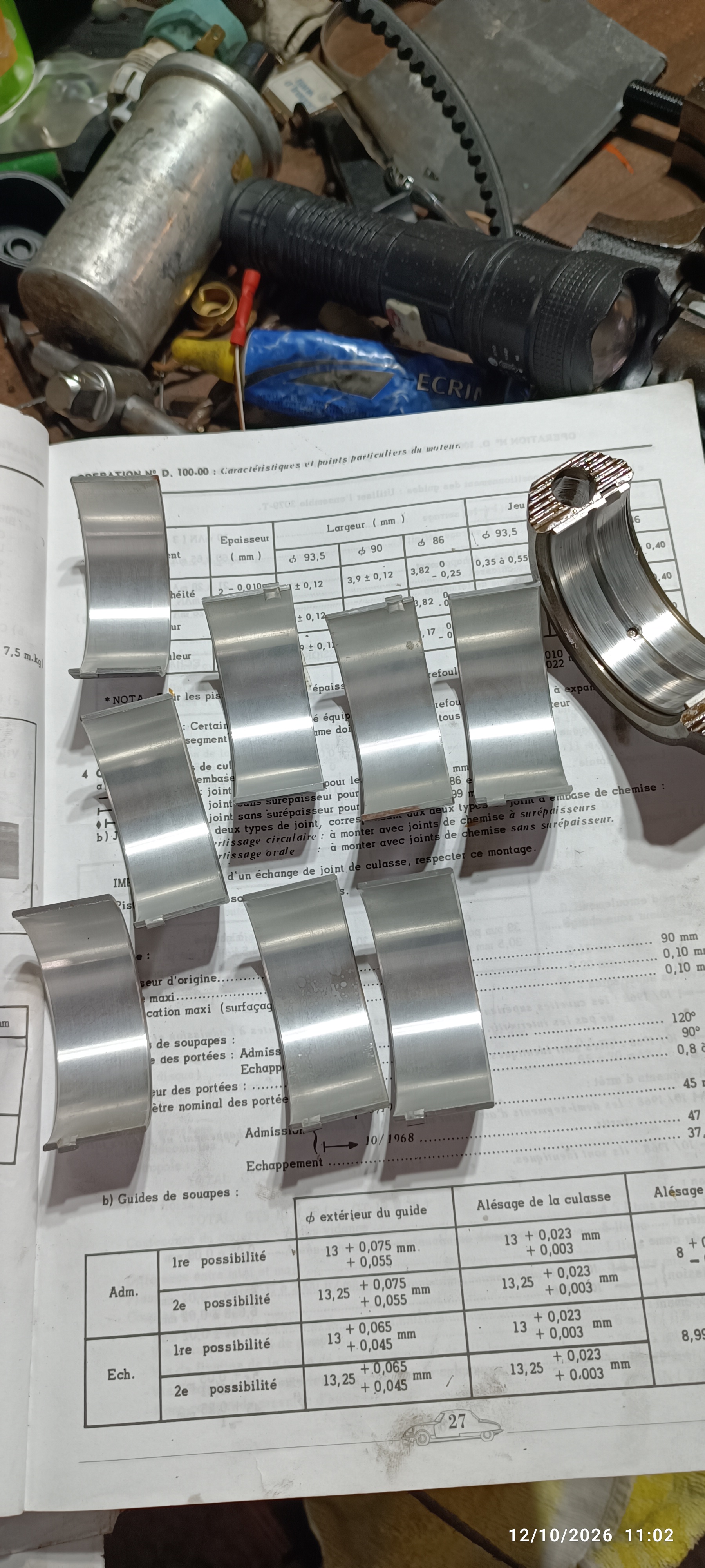

Messages : 54
Re: Présentation
Message par John79 »
Oui par contre ça m'apprendra à installer des coussinets Neuf récent.... :roll:
Messages : 1223
Re: Présentation
Ahh les refab... vaste débat ou ... consensus :mrgreen:
