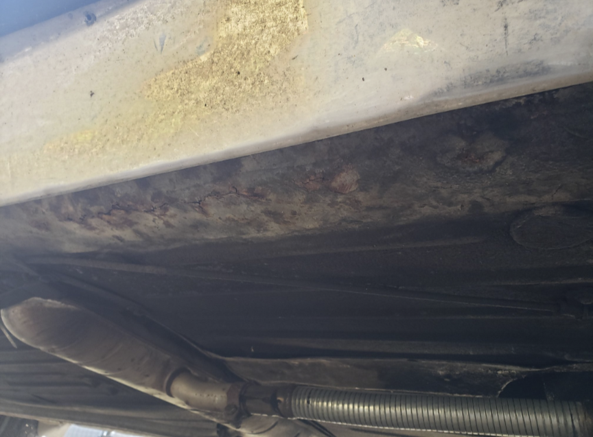

Les angles de prises de vue de l'auto ne sont pas idéaux, mais le compartiment moteur a l'air propre.
Concernant le châssis, tout semble d'origine, rien n'a été fait dessus et ça a l'air pas mal.
Il faut voir sur place et contrôler à l'intérieur et "taper" avec le poing les longerons pour voir si c'est costaud sous le blackson.
Le bouchon enlevé sur la tôle de fond de coffre peut laisser présager qu'en extérieur elle prend l'eau, et le trou est laissé libre pour que l'eau s'évacue.
Dans ce cas, l'espace contre la barre anti roulis AR peut être attaquée en interne.
2023-03-08 23_17_48-IMG_4756.JPG ‎- Photos.jpg (89.59 Kio) Vu 40865 fois
Mais sincèrement, elle a l'air pas mal, et j'ai acheté ma 23IE il y a plus de 20 ans dans un etat moins propre que celle que tu montres.
J'ai roulé avec pendant plus de 10 ans sans voir de trous sur le chassis ;)

Et ce que j'ai appelé "les plis" sur la 5° photo, comment l'expliques tu?

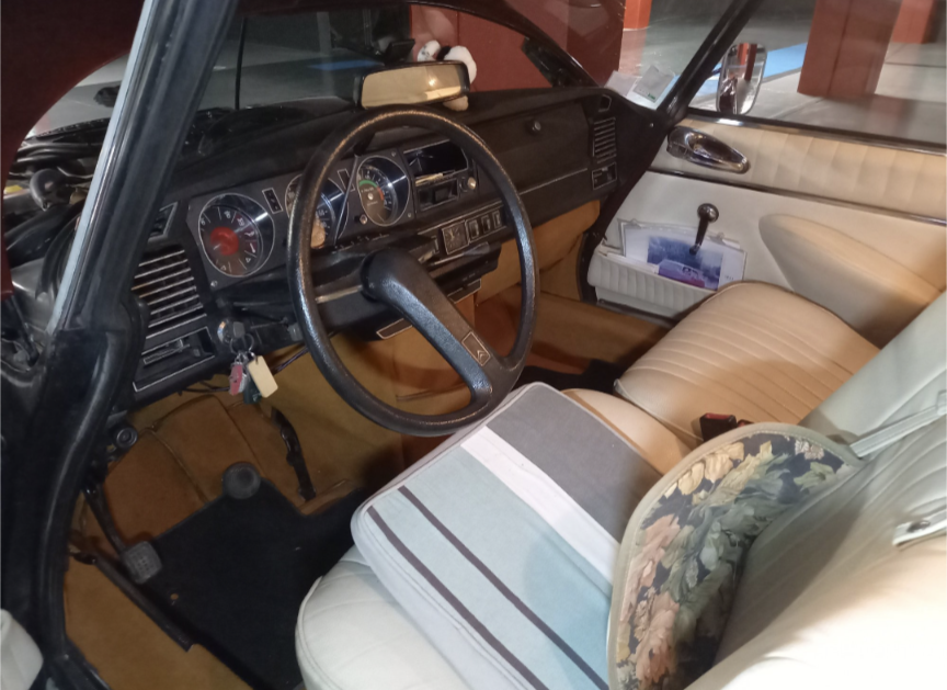

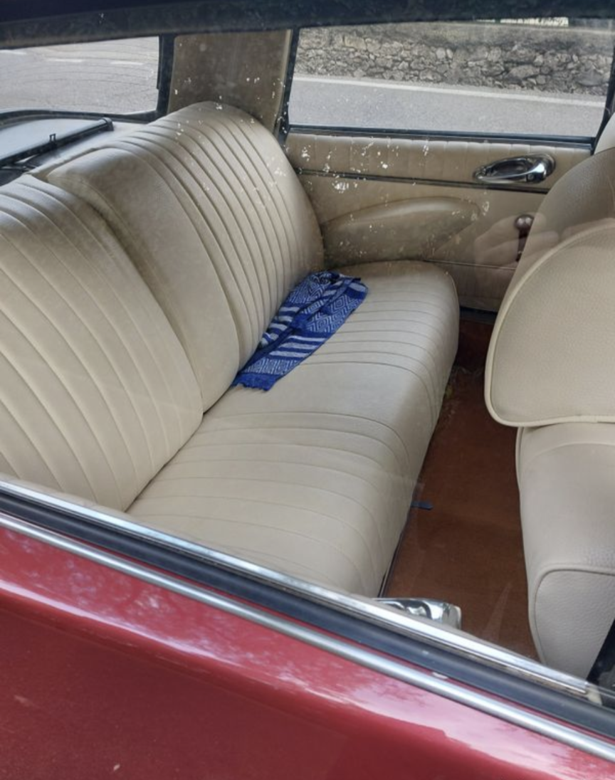

Cette voiture me pose un autre problème : je viens d'apprendre qu'elle a été repeinte dans une teinte ,(rouge Masséna je pense) qui n'existait pas dans l'année de sa sortie (71), du coup la moquette ne matche pas, de plus la sellerie a été (bien ) refaite mais voilà...:c'est très très personnalisé.... Pfffff :cry:

Y a pas que la peinture et l'intérieur qui ne matchent pas pour une année 1971.
Maintenant, si elle est saine, faut mieux avoir un intérieur à refaire qu'un châssis.
Et rien ne t'empêches de rouler comme ça.
Pour les "plis" je pense que c'est simplement du goudron ou du blakson

Les poignées plates!! Zut!
En effet, peut être que je m'en impose trop , alors que l'objectif c'est simplement rouler sans être emm......

Oui les "plis" c'est l'anti gravillon où la pose a été généreuse à cet endroit ;)

Mais cette rouge à intérieur blanc "personnalisé", sauf à très bon prix est difficilement revendable car loin de l'origine même si "propre".

Faudrait voir les numéros de série mais c'est certainement une 1971 AM 72, tout a fait possible 😉
C'est déjà plus cohérent par rapport au volant mousse et à la boite à gant bouton.
Et je suis d'accord avec Eric, il va avoir du mal à la vendre à un "puriste" .

26/7/71c'est précisé. Normalement c'est encore 71 pourtant. Bizarre. Le volant mousse c'est juillet août 71 donc reste possible.

Ce rouge me plaisait bien, le toit vinyle moins, mais vraiment ce blanc cassé ne passe pas...

Le volant a été monté à partir de mai sur les Pallas.
Pour les poignées c'est possible que les 2 aient été en même temps sur la chaine de production ;)

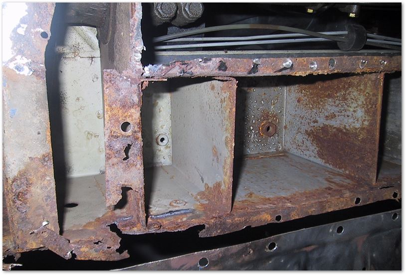

Toujours sans Déesse 😔, voici , d'après vos riches enseignements, une photo révélant un châssis à mauvaises surprises: est ce que j'ai bien compris ?

Ah oui là c'est bien avancé :mrgreen:
