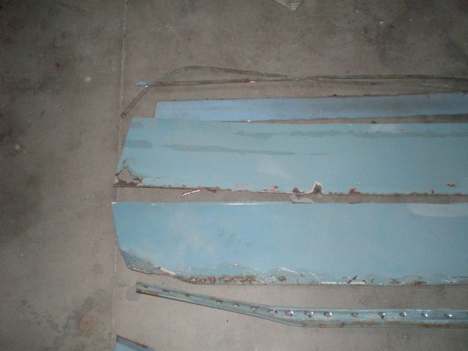

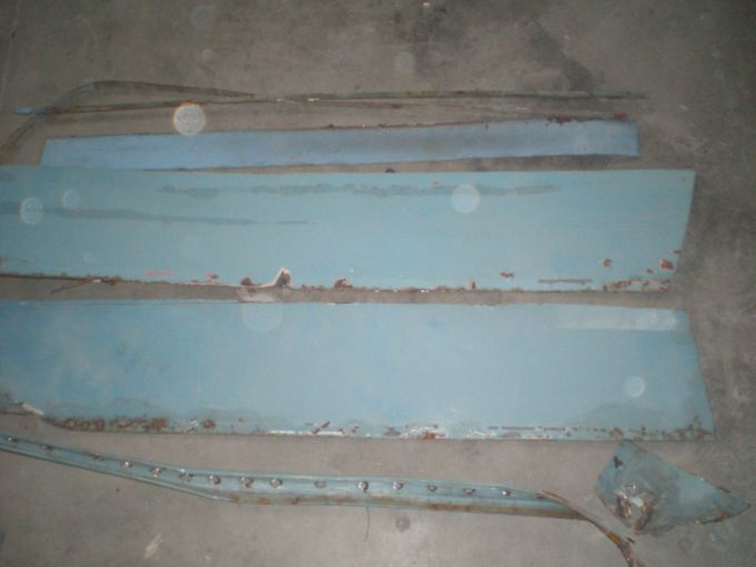

la photo ci-dessus est la reste des mes pauvres bas de portières!! NO comment!

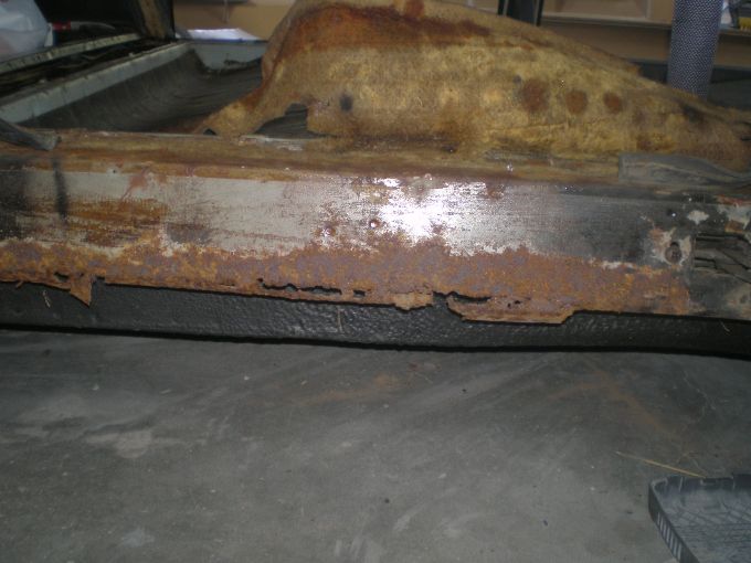

Fronteri frédéric

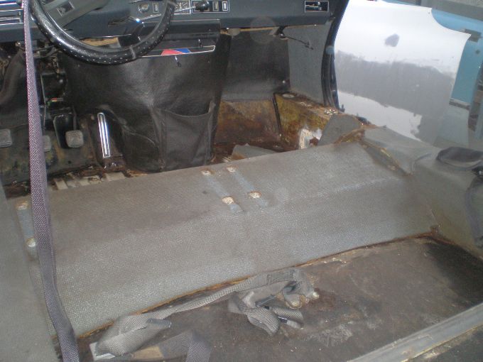

Inspection sous le brancard, il ya du nettoyage à faire et décapage de ce vieux blakson pour mieux jauger de l'état général du longeron!

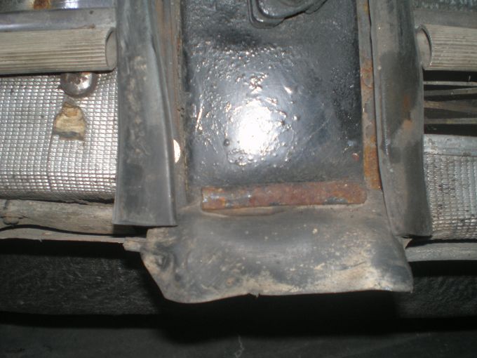

Fronteri frédéric
Fronteri frédéric

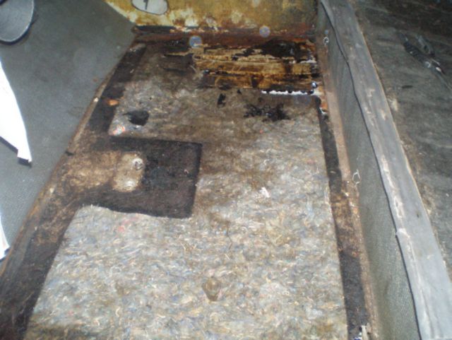

tout doit disparaitre!!!! j'ai commandé les joint en U et Z pour les tôles de fermetures de longeron, puis les tôles de réparation des longerons extèrieurs ainsi que la tôle de bas de pied milieu et sa garniture!

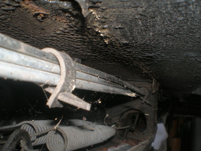

Fronteri frédéric

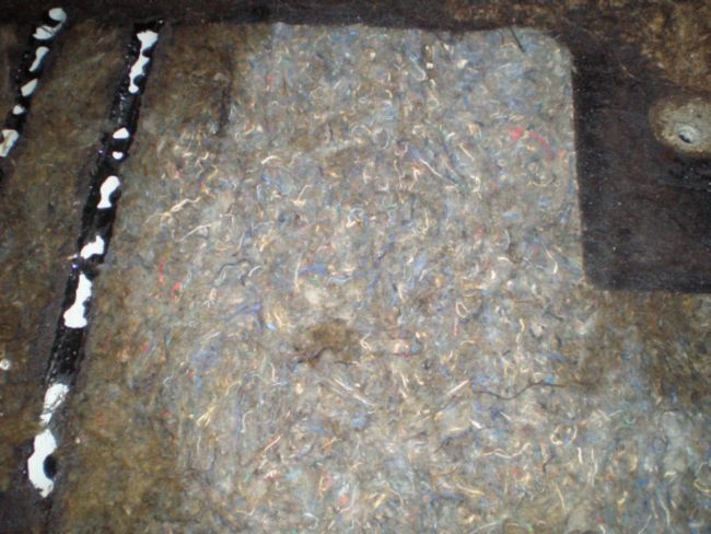

Je conserve le vieux LINO qui n'est pas trop en mauvais état! Ensuite un travail exaltant, inspecté le plancher de cette voiture en éliminant au décapeur thermique le vieil insonirisant!
