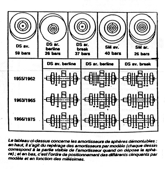

59 bar à l'Av c'est pour une sphère de 700 cm3 (vissée/démontable). Le passage en monobloc 500 cm3 sertie, c'est 75 bars (P1V1=P2V2). On conserve les mêmes flex à la roue.
Les break Ar cela devait effectivement être 35 bar en 700, donc le passage en sphère monobloc AR de 500 ne peut pas être à 75 bars ? J'aurais donc tendance à dire que tu n'as pas les bonnes sphères à l'AR, car même si elles ont été retarées à une valeur de pression plus faible adaptée au break, les amortisseurs non démontables n'ont pas pu l'être. Il faut que tu les changes soit pour du monobloc adapté, soit pour du vissé (c'est quand même mieux).

La remarque de johan est bonne (normal c'est mon frère...) car sur mes deux spheres avant de 75 bars, j'en avais une avec 2 traits en croix sur l'amortisseur!! je ne sais pas sur quoi ca va mais en tout cas pas sur une DS!
Je vous mets en annexe, un petit tableau sur les amortisseurs des sphères démontables ( tiré d'un vieux numéro du "pneumatique" (ça existe toujours au fait?))
- sphere-demontables.jpg (94.14 Kio) Vu 4571 fois
