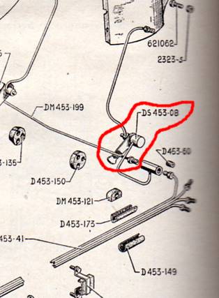

J'ai une fuite de liquide au niveau du raccord tournant de canalisation de frein arriere droit!
la partie amovible a un peu de jeu contrairement a celle de gauche!
D'abord est-ce critique?
y a t'il un joint torique qui se change et se trouve-t'il?
Ou juste rebloquer la vis de maintient?
j'ai lu dans un article de la revue gazoline qu'il etait conseillé de remplacer le raccord tournant par un flexible, mais comme les flexibles n'existent que pour le LHM, un tel flexible resistera- t'il au liquide lhs2.
Ou existe t'il un flexible adaptable??

Dans l'ordre:
Les raccords tournants se refont très bien.
Les flexibles pour liquide de frein supportent très bien le LHS.
On peut aussi faire un montage sans flexible genre BX.

Mais suis-je bete.
A force de lire des trucs et de tout prendre a la lettre, j'ai oublié de reflechir!
Sachant que le lhs2 peut etre remplacé par du DOT4, tout flexible de frein classique doit pouvoir convenir!
Encore faut-il effectuer la modif de façon fonctionnelle.(Bonne longueur de flexible, compatibilité des raccords vissés etc)
As-tu deja fait une telle modif, quel raccord convient-il, et mise en oeuvre en pratique.
C'est vrai que le montage type BX doit aussi pouvoir aller, mais ou positionner les spires, les fixer, et y a-t'il la place?
C'est bien de ce style de raccord sans flexible que tu parle, ou c'est le nombre elevé de spire de durite qui joue le role de flexible?(voir photo)
Merçi d'avance
