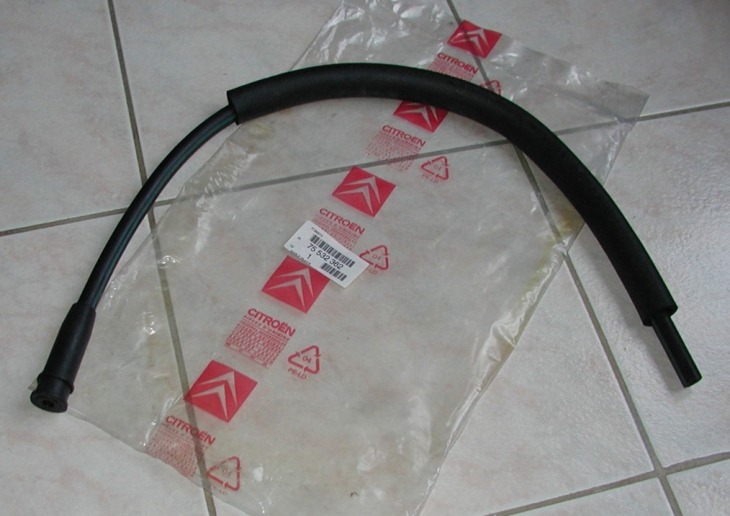

La durite de retour voir avec la recherche il y a une réf << avec sortie droite avec renfort et mousse de protection.
