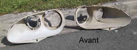

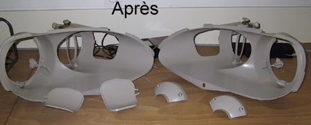

Moi je les ai poncé fin mais comme la teinte était différente car j'ai du remplacer un optique félé, je les ai repeinds. Peinture en bombe et c'est "ni vu ni connu" et d'ailleurs derrière la glace on y prète pas vraiment attention...

Re: peinture optique de phare
je suis d'accord avec toi philippe34. J'aurais aimé ne pas les peindre mais la différence était trop importante. En tout cas rien de visible en apparence quand c'est bien peint!
L'utilisation du gris 140 légèrement"maté" donne de très bons résultats. Bien souvent, les plastiques sont trop abîmés pour revenir par le nettoyage ou le ponçage.
