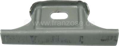

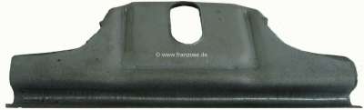

Bonjour Eric,
Merci pour ta réponse car je trouve qu'il n'y a pas foule peut-être que ce n'est pas un site pour Ds!!
Au niveau des 2 première photo Il y a une différence dans le sens du trou et je ne sais plus ou ils se mettent (erreur de débutant pour le manque de prise de note) ainsi que la 3ème patte en forme d'équerre.

par Eric_cpn
J'aurai préféré voir les photos de tes pièces à toi et le nombre, plutôt que des photos d'équerre d'un site marchand.
N'ayant jamais déposé de toi collé, je compare avec ce que je connais des vissés:
Les équerres avec oblongs horizontaux seraient pour moi au nombre de 2, et pour les fixations au niveau des pare soleil
Les équerres de la troisième photo ne me disent rien.
Les équerres avec oblongs verticaux seraient pour les autres.
