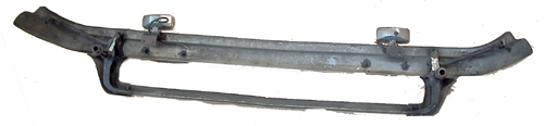

Voici une photo de mon pare-choc arrière. A priori les tubes sont droits! Qu'appelle tu les protections d'aile arrière? les ailes arrières etant entièrement reglable dans tous les sens je ne vois pas bien ou est le soucis.

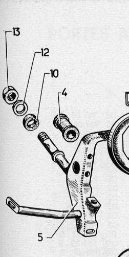

apparemment c'est bien droit..je te joins 2 schémas...si cela peut t'aider...
Eric

Merci pour les réponses et les schémas,
Je vais devoir réfléchir à une solution. Le tube fileté semble en effet droit sur le schéma ci-dessus (il pourait être coudé après la soudure avec la tolerie - partie non visible - mais je ne voix pas l'intérêt) Pour ce qui est de la tolerie du passage de roue elle a été refaite entièrement en 88 et est en très bon état (malheureusement, le restaurateur à supprimé les réglages des supports des ailes ce qui me pose un problème supplémentaire pour régler celles-ci).
