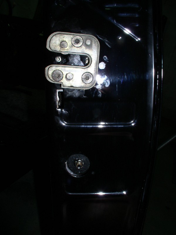

une petite question sur le montage des guide de vitres :
Sur les guides la fixation inférieure comporte 2 grosses rondelles (voir photo), vont elles a l'intérieur à l'extérieur ou une de chaque cote de la tôle de porte ?

Bonjour Francisco,
Les grosses rondelles de guides glaces (diam 30 mm) vont bien en bas du guide. Elles servent à régler l'écartement des guides pour qu'ils soient le plus parallèle entre eux. Elles se mettent à l'intérieur (parfois plusieurs rondelles d'épaisseur différentes) et une à l'extérieur coté écrou et rondelle frein (sur la mienne 3 mm d'épaisseur à l'extérieur).
Tu as aussi des rondelles plus petites en haut pour le réglage des guides.

Bonjour Vincent,
merci de ta réponse, je vais pouvoir enfin remonter ça comme il faut !
