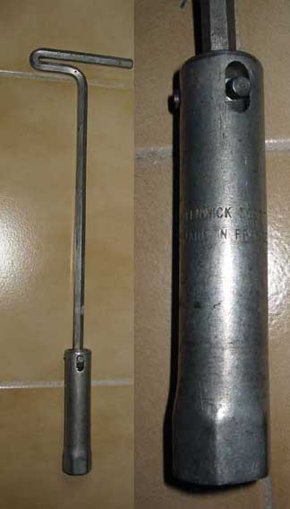

Pour ma part j’utilise la clé en T Fenwick 3091 T.
- Clé-bougie3.jpg (30.23 Kio) Vu 2718 fois
le ouf 76
Re: Bougies sur DSie
Moi itou!
Elle est légère, et on ne peut pas l'égarer (celle de droite!)

Et où peut-on siouplaît se procurer (si cela est encore possible) cette merveilleuse clé ?
Franck.
