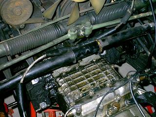

Je n'ai pas trouvé ce qui m'intéresse dans les archives, il y a une fuite au niveau du couvercle de boite ainsi que sur l'axe de fouchette!
les joints de ces couvercles ne sont pas chez rétro-stock!
Faut-il des joints spéciaux ou je peux mettre du joint papier indéchirable avec pâte ?
Et d'après mes souvenirs, il y a une combine pour remonter le couvercle, genre ressorts qui se placent mal ?
Merci de votre aide, voici une photo!

- garage 037.jpg (24.35 Kio) Vu 3743 fois

je crois que vous n'avez pas bien lu le post de le ouf 76. Sa voiture est une BVM donc pas de fuite possible sur le dessus et donc pas la peine de démonter le couvercle. Il n'y a pas plus de joint torique ni piston que d'eau sur le soleil dans une BVM.
La fuite d'huile provient tout bêtement d'une fuite de la direction. C'est visible car la couleur de l'huile est verte (sur le couvercle entre les nervures)et qu'est-ce qui est vert et qui circule dans une DS/ID post 66?..... Gagné du lhm bien sur!!!
En fait il y a un soufflet qui est percé ( c'est un grand classique après des années de bon et loyaux services). >Il faut démonter la direction et changer ledit soufflet (conseil: change les deux).

Bien vu Flaminio et j'ajouterais qu'il faut quand même vérifier que la fuite de la crémaillère n'est pas importante avant d'y mettre des souflets neufs. Auquel cas il faudrait d'abord s'attaquer à la crémaillère.

Bien vu, honte à moi, je n'avais pas vu la photo !
