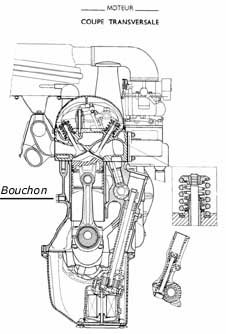

Bonjour Alain,
Le bouchon de vidange du bloc moteur se situe coté droit en dessous de la tubulure échappement.
Gérard
Gérard

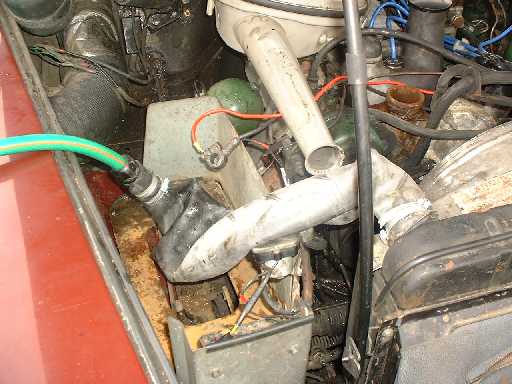

En ce qui me concerne,je me demande encore si je ne vais pas le faire de la manière suivante :
Adaptation d'une chambre à air sur l'entrée de la durite supérieure et branchement du tuyau à l'autre extremité (ce qui permet de mettre sous pression.
Fermeture de la durite inférieure ce qui va forcer à rincer le circuit coté moteur en ne sortant que par l'écrou.
Ensuite, je débouche la durite inférieure pour rincer de façon plus forte.
Puis le radiateur en rinçant depuis la durite supérieure et en laissant s'écouler sur la durite inférieure en gros débit.
Ensuite,je n'aurais plus qu'à changer le calorstat et j'en aurais fini avec le refroidissement.

Re bonjour,

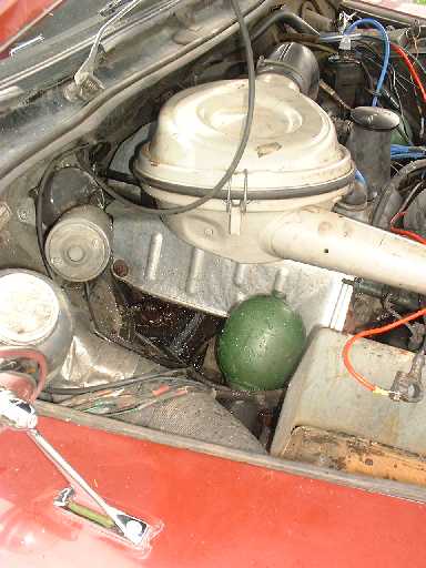

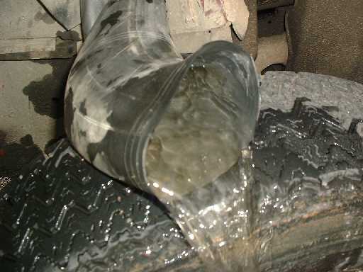

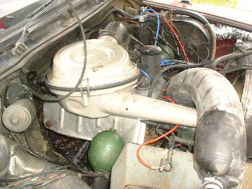

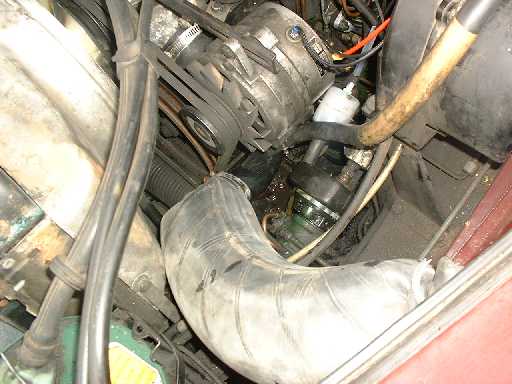

Tout d'abord, l'adaptation avec les chambres à air marche très bien pour le rincage d'un circuit de refroidissement. Les photos en attestent... Et je ne vous raconte pas tout ce qui sort du radiateur. Il y avait presque de quoi fabriquer un petit mur (hein, marseillais moi ? non pourquoi ?)...
Puis ce fut le changement du calorstat (sans problème non plus) et la remise en route.
Et là, grosse déception (sinon, il paraît que c'est trop beau quand ça marche du premier coup). Je m'explique : pas plus de refroidissement au niveau du témoin du tableau de bord qui continue à monter dans le rouge. Le circuit de chauffage n'est pas alimenté et la durite inférieure reste froide alors que l'eau dans le radiateur est hyper chaude et que la durite supérieure semble vide... Alors, c'est grave docteur ? Je pense que cela pourrait venir de la pompe à eau qui ne tournerait pas... Enfin, j'en ai bien peur même... Votre verdict ?
Merci d'avance

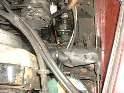

BONJOUR ALAIN DE LYON
d'accord avec Stephane, trop de pression et le joint presse etoupe de pompe à eau peut s'endommager et fuir
vu la dernière photo n°11
attention au tube inférieur rouillé à l'intérieur, les cloques visibles sont pas loin du percement, ça m'est arrivé !
autre problème avec ce tube, une fois il a usé en frottant 1 des 2 tubes de la direction assistée, ça a été marant jusqu'à temps qu'il ait eu assez de LHM :
direction assistée en braquant d'un coté et direction dure de l'autre ! et à la fin remorquage
depuis j'ai mis une protection entre ce tube et le faisceau de la direction
Alain
