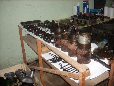

Ca y est, j'ai tout démonté!
Mes observations sont les suivantes:
- Jeu trop important sur le tendeur de chaine de distributuion ( 8 mm )
- Patin de limitation de débattement de la chaine en parfait état et bien en place
- Coussinet de bielle en bon état mais de type qui me parait être innadapté ( lisse ,sans la gorge centrale et juste avec un petit trou pour le passage d'huile)
- jeu important sur les coussinets d'âxe de pistons ( la bielle peut être inclinée de plusieurs centimêtres vers l'avant ou l'arriere du moteur )
- Chemise et piston en parfait état
- pompe à huile sans défaut apparent
Qu'en pensez-vous ?

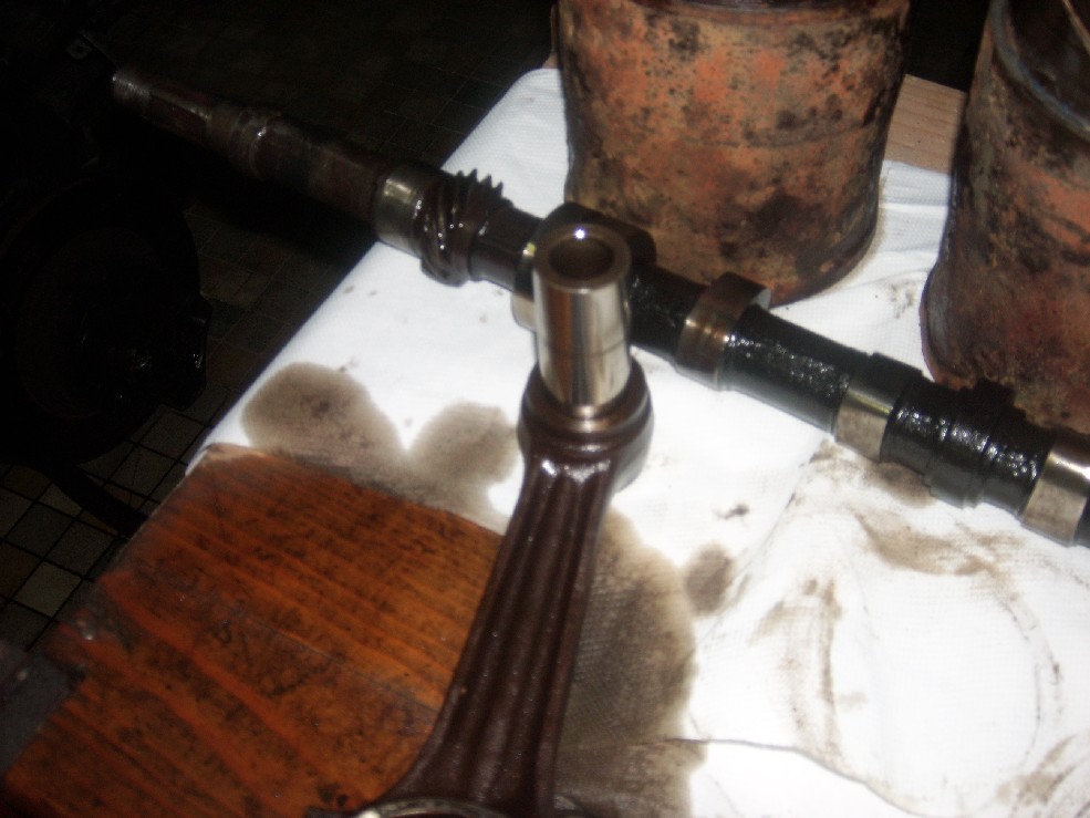

Par contre concernant les bielles, je peux effectivement les incliner de plus d'un centimètre coté vilo et ce sans bouger le coté pistons ( voir schéma)!

Les données techniques de pression doivent être pris à l'entrée de la culasse donc à la fin de la chaine de graissage.
Snif y a le schéma, mais à mon avis le problème est là.

J'ai absolument tout démonté, et a part un jeu important au niveau des axes de pistons, je ne trouve rien de vraiment anormal.
les chemises et pistons sont en parfait états, l'arbre à cames n'a pas l'air d'être marqué.
je ne sais pas comment déterminer l'état des coussinets de l'AAC, et surtout comment les changer!
la distrbution est intacte également et quand au ressort du by-pass de la pompe à huile, il n'ai pas avachi non plus...
Mystère....
Que me conseilléz vous de faire?
