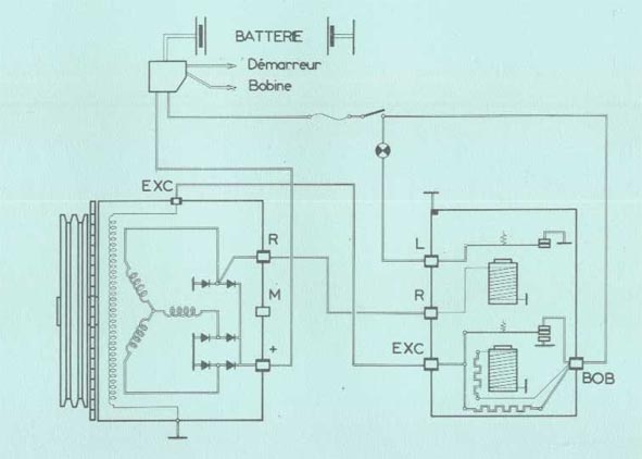

Pour les tests de continuité il faut une lampe témoin d'au moins 5W.
Car au multimètre on voit toujours 12V, mais le courant ne passe pas suffisamment, l'ampoule doit bien briller.
La résistivité de la ligne du "contre plus" compte aussi car si la différence n'est pas suffisante le témoin restera allumé.
Le petit relais dans le boitier peu s'actionner à la main pour vérifier la ligne.
Dans les téléchargements il y a les schémas électriques.

Comme je l'ai dit il faut ouvrir le boitier régulateur et actionner le relais de retour à la main.

J'ai bien entendu ce que tu avais dis et si j'ai bien compris une fois démonté le couvercle, il faut décoller le bilame qui se trouve à l'intérieure.
Cependant je ne comprends pas comment cela peut résoudre mon problème?
Aurait tu une petite explication à ton raisonnement?

De bonne volonté et bien motivé, avant de partir au boulot j'ai fait le test que tu m'as demandé.
Et effectivement, en actionnant le bilame à la main, le voyant s'éteint.
La ligne est donc bonne du régulateur jusqu'au tableau de bord.... Si je comprends bien.
À noter au passage que moteur tournant le fonctionnement du démarreur n'est pas coupé
Il semble que je finisse par comprendre un peu le fonctionnement du système et cela voudrait dire que l'alternateur n'envoie pas un signal suffisant au régulateur (fil qui part de la petite cosse ronde vissée sur l'alternateur et qui va sur la borne R du régulateur). Arrêtez moi si je me trompe...
Question: l'alternateur est il mort alors qu'il charge correctement? Peut on changer juste une petite pièce et surtout quoi? Et enfin j'ai besoin de ma voiture demain et ce week-end, est-ce que je peux rouler en l'état?
Quelles valeurs doit on avoir en sortie de cette borne au niveau de l'alternateur?
