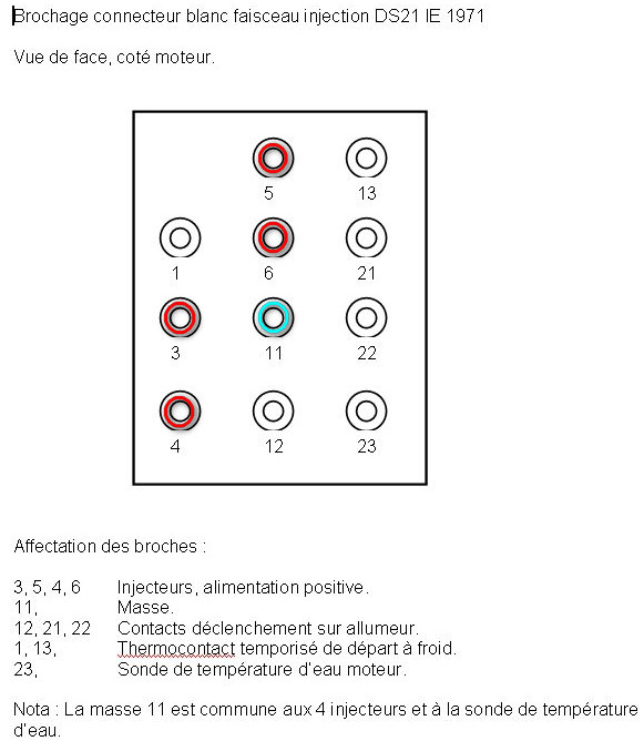

Je ne vois qu'un seul connecteur qui contient 11 broches.
1 rangée de 4 fils
1 autre rangée de 4 fils
et 1 troisième rangée de 3 fils.
Y a-t-il plusieurs montages ou est-ce une modification apportée par l'ancien propriétaire ?
Il me semble pourtant que le faisceau est d'origine.
As-tu une idée ?
michel

Oui Michel, c'est que tu as un faisceau comme sur les 21.
Elle est de quand ta 23 précisément?
Voilà le connecteur que tu possèdes:
Re: Redémarage
Posté : sam. 6 juil. 2013 08:36
par Michel
Bonjour Eric,
C'est magnifique.
Je vais pouvoir les tester. Merci.
Elle est de mars 1973.
Je ne crois pas qu'elle ait été modifiée mais je n'en suis pas absolument certain.
à bientôt
michel
