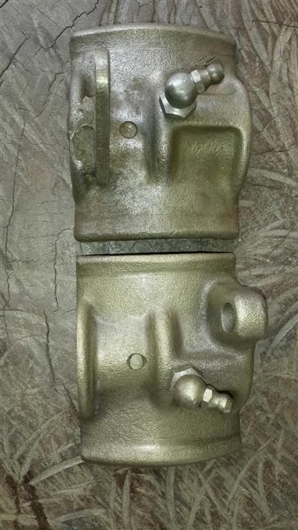

Je continue...
Quelle couleur appliquer a ces 2 groupes de pieces?
Merci a vous,

Posté : jeu. 19 juin 2014 10:49
par François44
