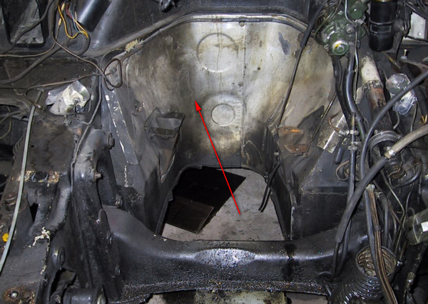

C'est quoi ta titine?
une 23IE?
Quid de l'écran antichaleur de la niche moteur ou celle derrière le tableau de bord?

20 carbu. Ecran antichaleur, quid? Manquerait-il un bout à mon carrosse ?! Je jetterai un oeil demain...

Bon, eh bien, d'écran je ne vois pas trace. Y en avait-il sur les id? Car ma caisse est celle d'une dsuper, ce qui expliquerait peut-être cela?

En effet sur Dsuper je doute qu'il y ait d'écran anti-chaleur.
Mais l'excès d'avance a l'allumage fait chauffer le moteur c'est "connu".
Tu as peut être trouvé l'origine de ton problème, car c'est anormal pour une Dsuper de chauffer ainsi.

En attendant, si quelqu'un a une ilustration de cet écran... :?:

Voilà celui présent dans ma 23IE:

Je confirme, rien de tel sur la mienne. Curieusement, il n'y en avait pas trace non plus sur la DS 20 de 75 sur laquelle j'ai prélevé toute la mecanique et hydraulique de titine. Une spécificité de la 23, peut-être ?

Non, pas une spécificité des 23; j'ai une dsuper5 (moteur 21 donc) et elles l'ont aussi; donc au moins à partir des DX2.
