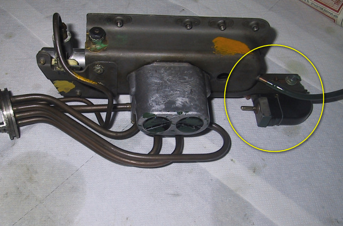

Messages : 1230
Re: Temoin rouge
Bonsoir jojo,
Pour moi, le manocontact de pression hydraulique se trouve sur le pédalo de frein, s'agissant d'une boite hydrau ;)
Donc il te faut déposer ton champignon de frein, et la tôle du dessus pour le voir:
Jojo79
Messages : 24
Enregistré le : ven. 9 juin 2017 21:34
Re: Temoin rouge
Message par Jojo79 »
Merci pour la photo, j'irai voir ça prochainement ;) sûrement cette hiver histoire de s'occuper :lol:
