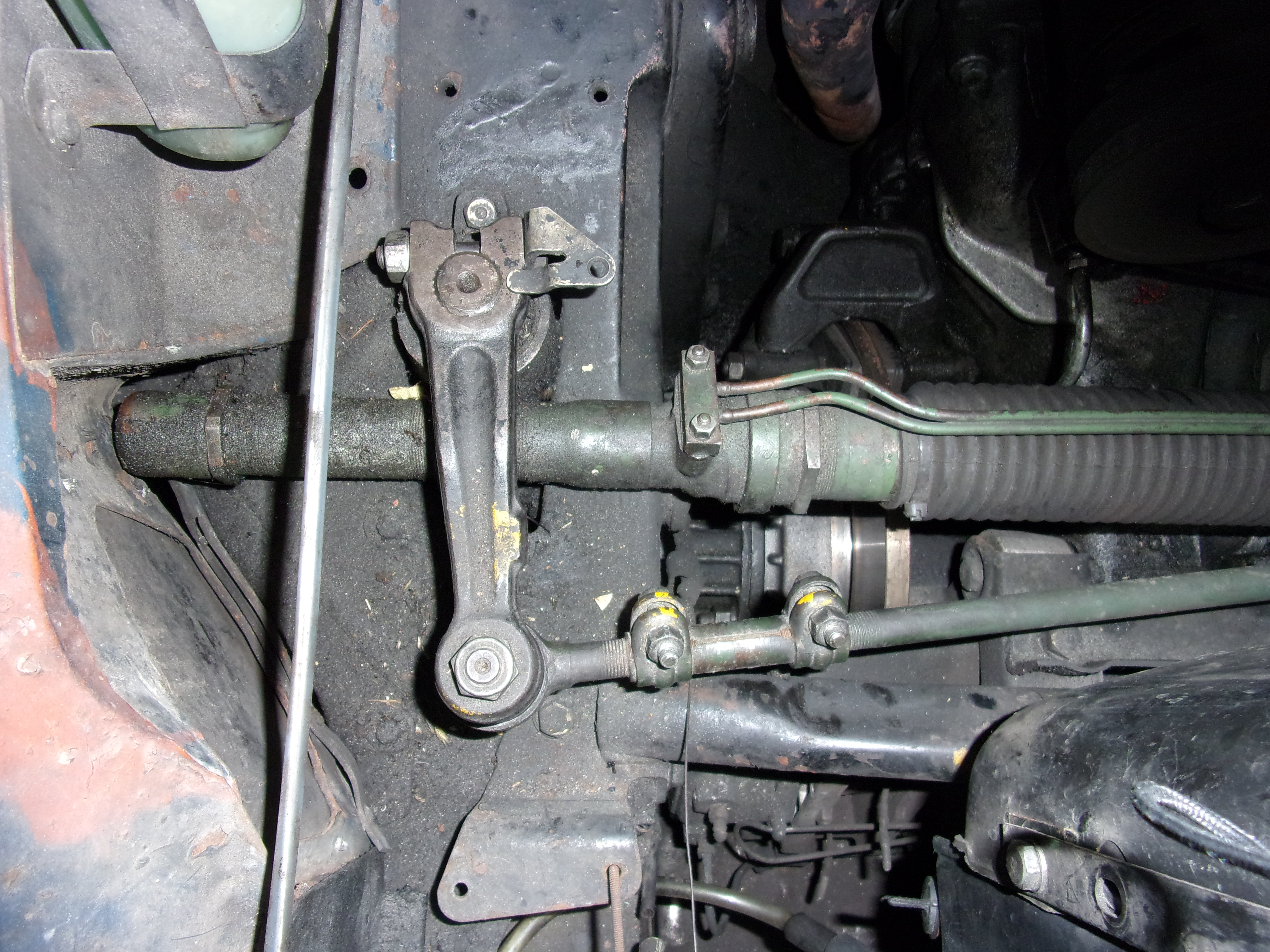

Voilà mon souci, une usure flagrante de l'intérieur de mes pneus à l'avant de ma Dspécial 1969 m'a incité à contrôler le parallélisme.
Effectivement, j'ai une "ouverture" de plus de 15mm!, cote prise sur les jantes selon la procédure habituelle, et ce au lieu des 2 à 4 mm de pincement.
Mon problème est que le manchon de réglage est réglé au maximum de son serrage.(il se "dévisse" facilement mais impossible de le "visser ce qui
m'a amener à penser que j'étais en butée des deux filetages ..voir photo)
J'ai pensé à décaler le levier du relais de direction d'une dent mais il n'y a pas d'autre position possible.
A noter que j'ai bien les les 400 mm préconisés (402mm normalement je crois)entre les axes de la barre de direction droite.
Auriez-vous une idée de ce qui est pour moi un mystère?

Est ce que par hasard les biellettes de directions n'auraient pas été changées?
Mais si tes roues sont droites sur la photo, tu as beaucoup de pincement.

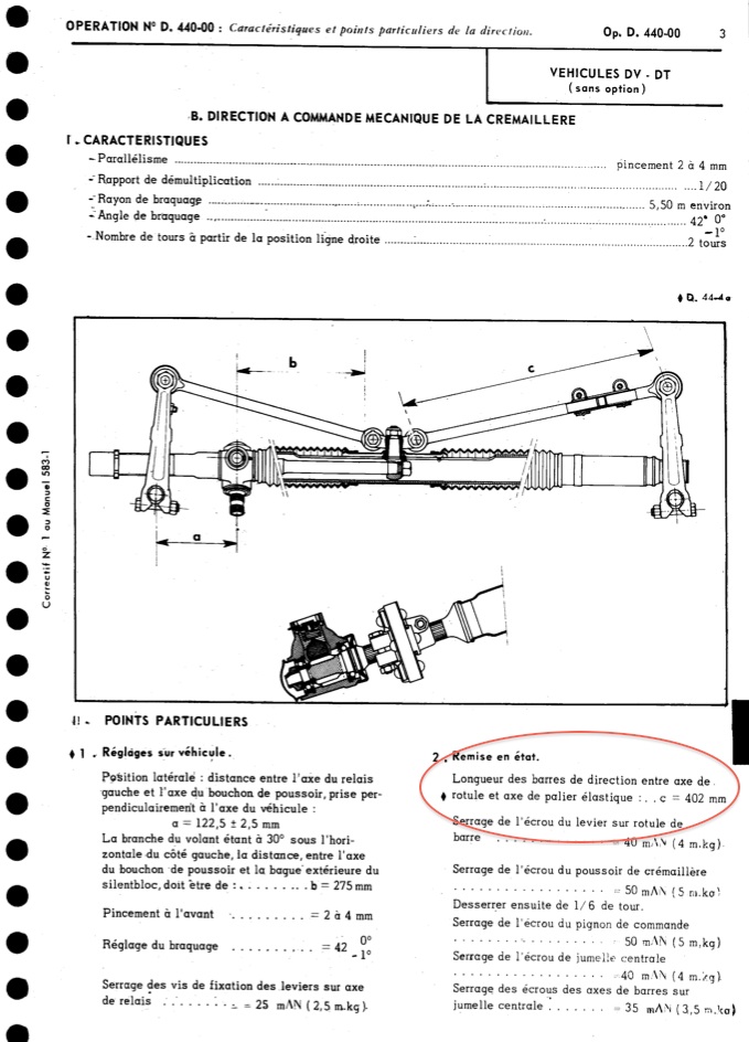

Quant à la côte de de 402mm, je l'ai lue sur le fichier Op.D.440.00 dont voici une image.
Merci à toi pour cet éclaircissement!

Ok pour les 400, c'est indicatif, c'est bien ce manchon qu'il faut régler (et donc cette distance variera) pour avoir le pincement voulu.

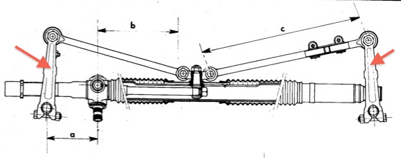

Mon interrogation vient du fait que les deux leviers de renvoi du shéma Citroën (fléchés sur l'image jointe) forment, roues droites, un angle fermé(les pieds en dedans).
Comme la roue extérieure dans un virage doit offrir un angle moindre que la roue intérieure, ces deux pièces devraient présenter un angle ouvert et non pas fermé au repos (légèrement bien entendu).
(On peut s'amuser à en dessiner l'épure pour le prouver....)
A moins que ce schéma de la doc' Citroën soit erroné ce qui est toujours possible.
