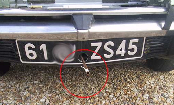

Mais oublies la manivelle.
Il faut prendre un tube de cuivre dans lequel tu enfonces une vis de 14 de mémoire (pour aller dans la boite)
