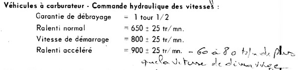

as tu utilisé ces valeurs?
Personnellement, une fois la vis serrée, je fais 1ere / MAR pour vérifier que ça ne craque pas, sinon je rajoute 1/4 de tour.
