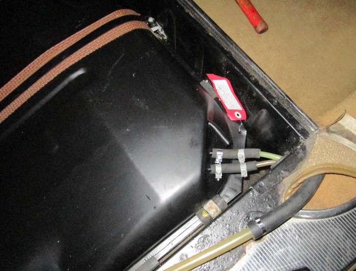

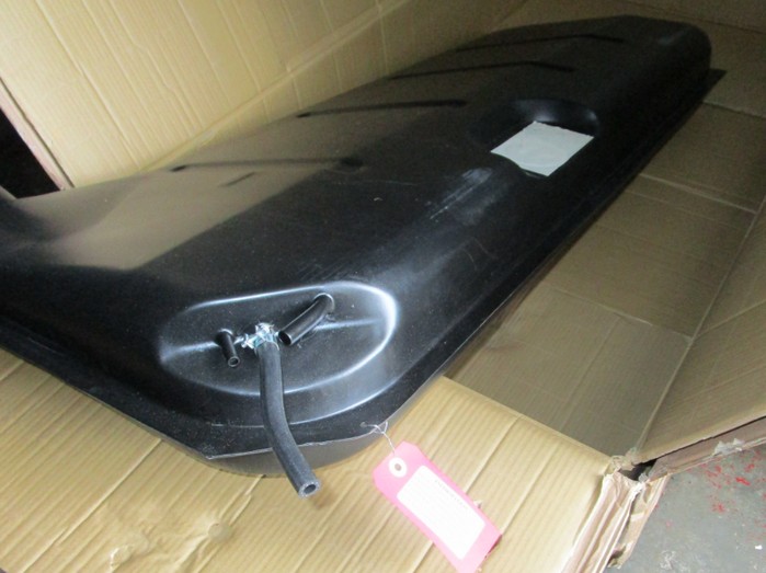

par Eric_cpn
Que veux tu savoir?
Il faut déposer l'ancien réservoir, tu peux couper au ras le tuyau qui descend dans le réservoir.
Le nouveau réservoir est livré avec un manchon pour y accoupler le rilsan allant au filtre à carburant.
Pour l'entrée provenant du retour de pompe/rampe, il faut utiliser une durite comme à l'origine (perso, j'ai repris un morceau de celle fournie trop longue.
Pour la mise à l'air libre, tu peux garder le même raccord.

par Eric_cpn
Bonsoir pierre,
Faire descendre le rilsan jusqu'au "bouchon de vidange" est impossible avec ce type de réservoir.
Le rilsan ne rentrera pas dans le tube métallique.
Donc tu fais la jonction entre durite et rilsan sur 4 ou 5 cm, de quoi poser un collier quoi...
