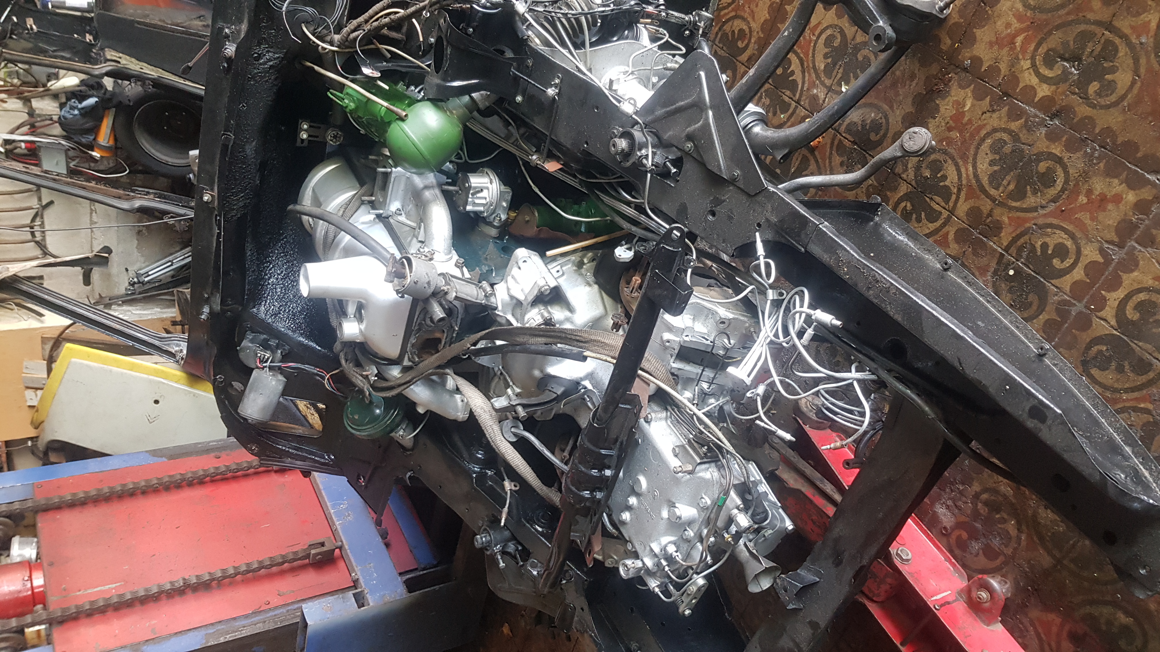

j'ai une DS 19 de 1967 boite hydraulique
pouvez vous m'aider
pour le branchement de la conduite qui est
sur le correcteur de ralenti
elle va se brancher ou ??
correcteur ds.jpg (218.9 Kio) Vu 5014 fois
avec des photos si c'est possible merci
Daniel

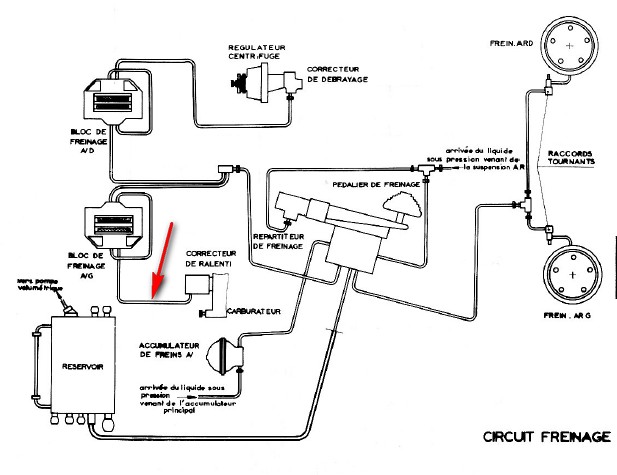

Je ne comprends pas la question.
Le tuyau HP étant rigide, il suffit de le suivre pour savoir où il est branché.
Mais en toute logique, il doit être lié a un étrier de frein AV car cet organe sert a faire baisser le régime lors d'un appui sur le frein.
Tu noteras, le purgeur également sur le correcteur.

comme je suis en restauration
j'ai tout démonter
et au remontage malgré des photos
je ne sais pas ou va cette conduite
merci bonne journée

Si ça peut aider:
