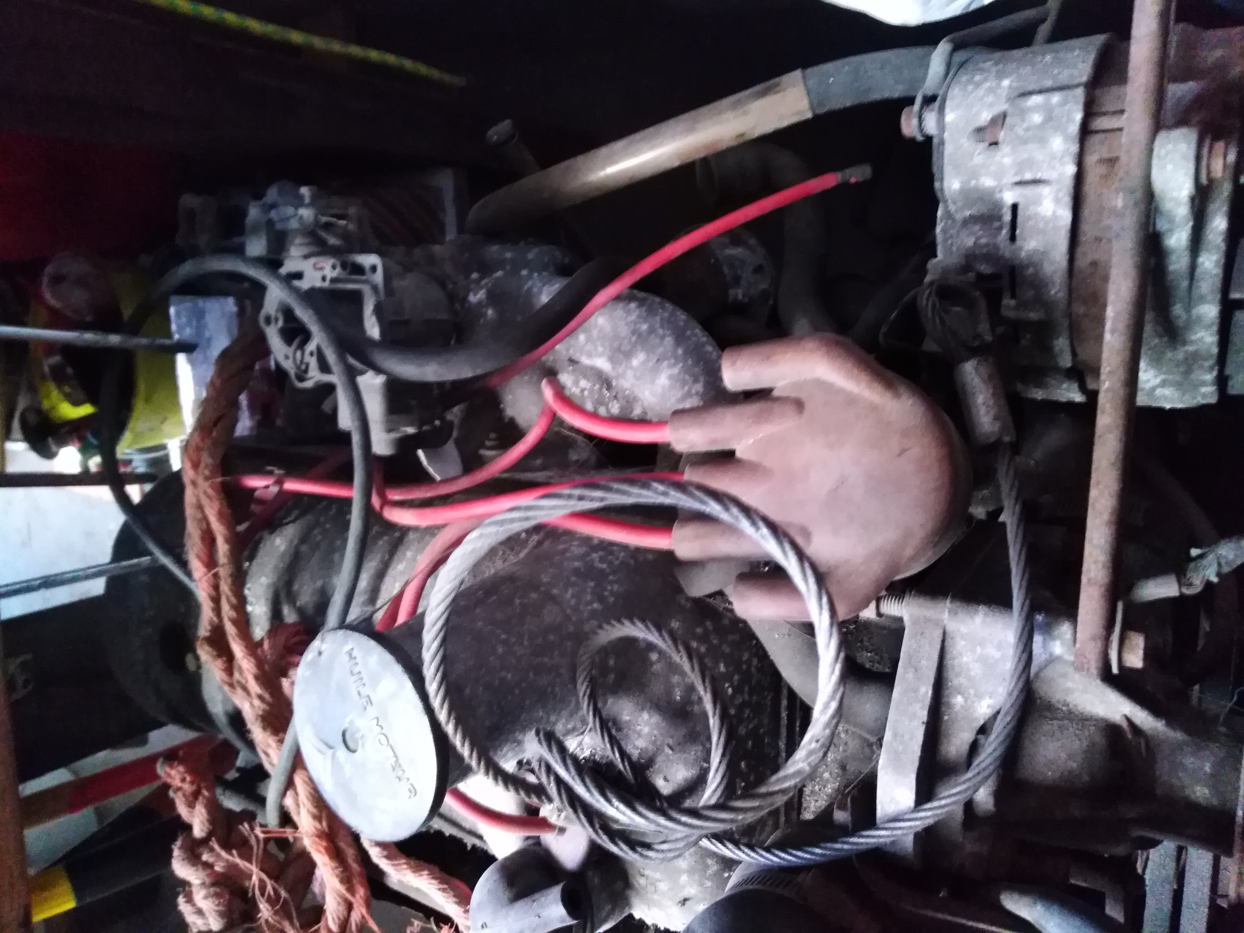

Quelqu'un peut il tenter d'identifier le moteur ? 😁
Je n ai pas trouvé de plaque constructeur a l endroit habituel
La personne me dit qu il serai de 1972 environ

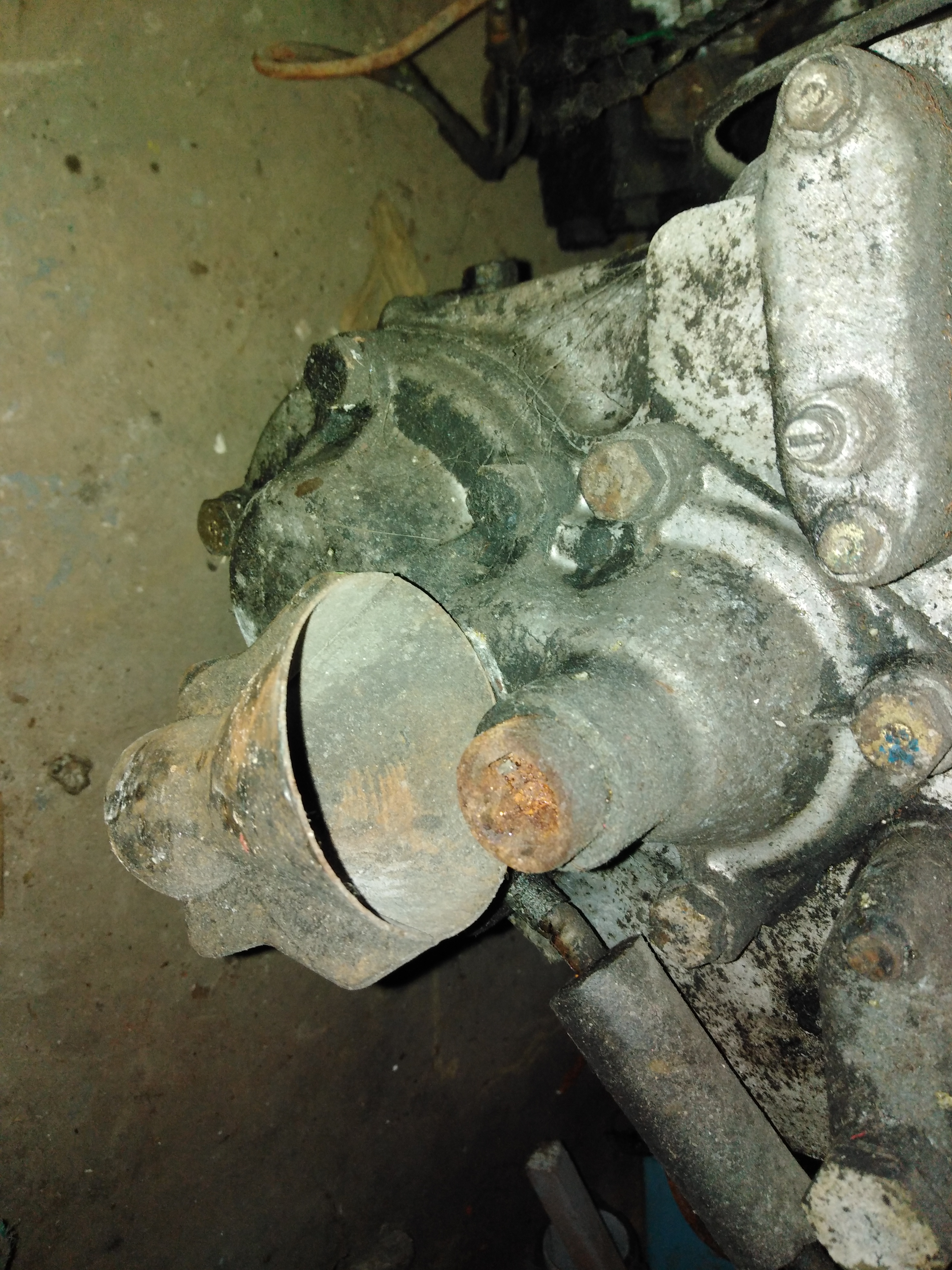

Peut être un indice le capuchon sur la boîte que je n ai pas moi a priori

Un peu légères ces photos pour l'identification...
L'allumeur à l'avant donne la garantie que c'est au minimum un millésime 70,
Tu n'as pas pris la photo de la base du carbu ou le N° gravé sur la culasse, référence de l'alternateur ça donnerait plus de précisions.
Le capuchon de boite n'en est pas un. C'est un cône pour guider l'introduction de la tige de manivelle.

Il y a tout de même quelques indices:
- Petit carbu
- Boîte 4 meca
Je pencherais donc pour une ID19B avec moteur DV2 de 70/71 voire DSserieFC avec moteur DV3 de 72.
Dans tous les cas 1985 cm3
Ce qui correspond à une DSpecial.
A voir et confirmer?

effectivement c'est un simple corps, ça limite déjà un peu.
Bien vu pascal.
