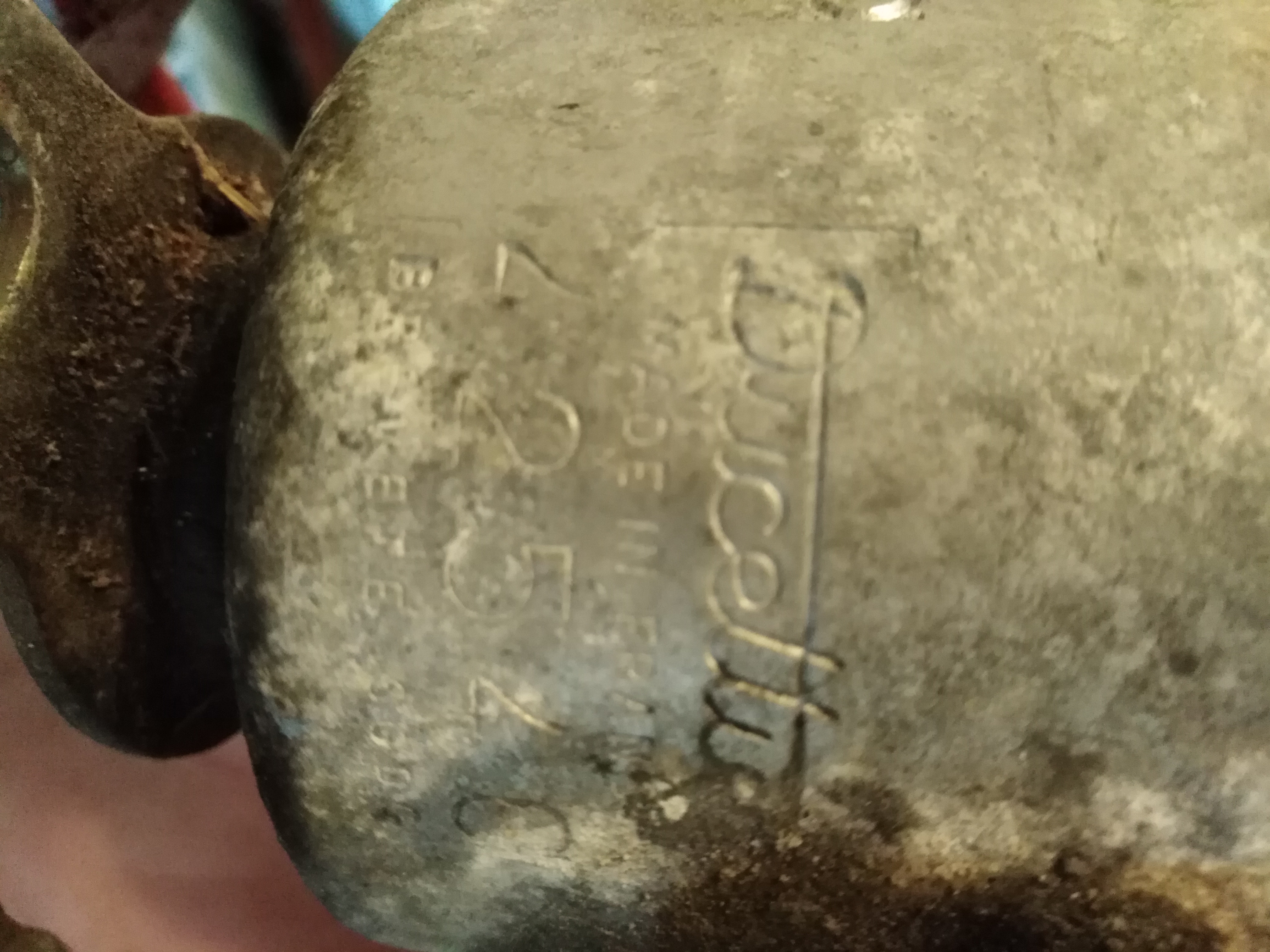

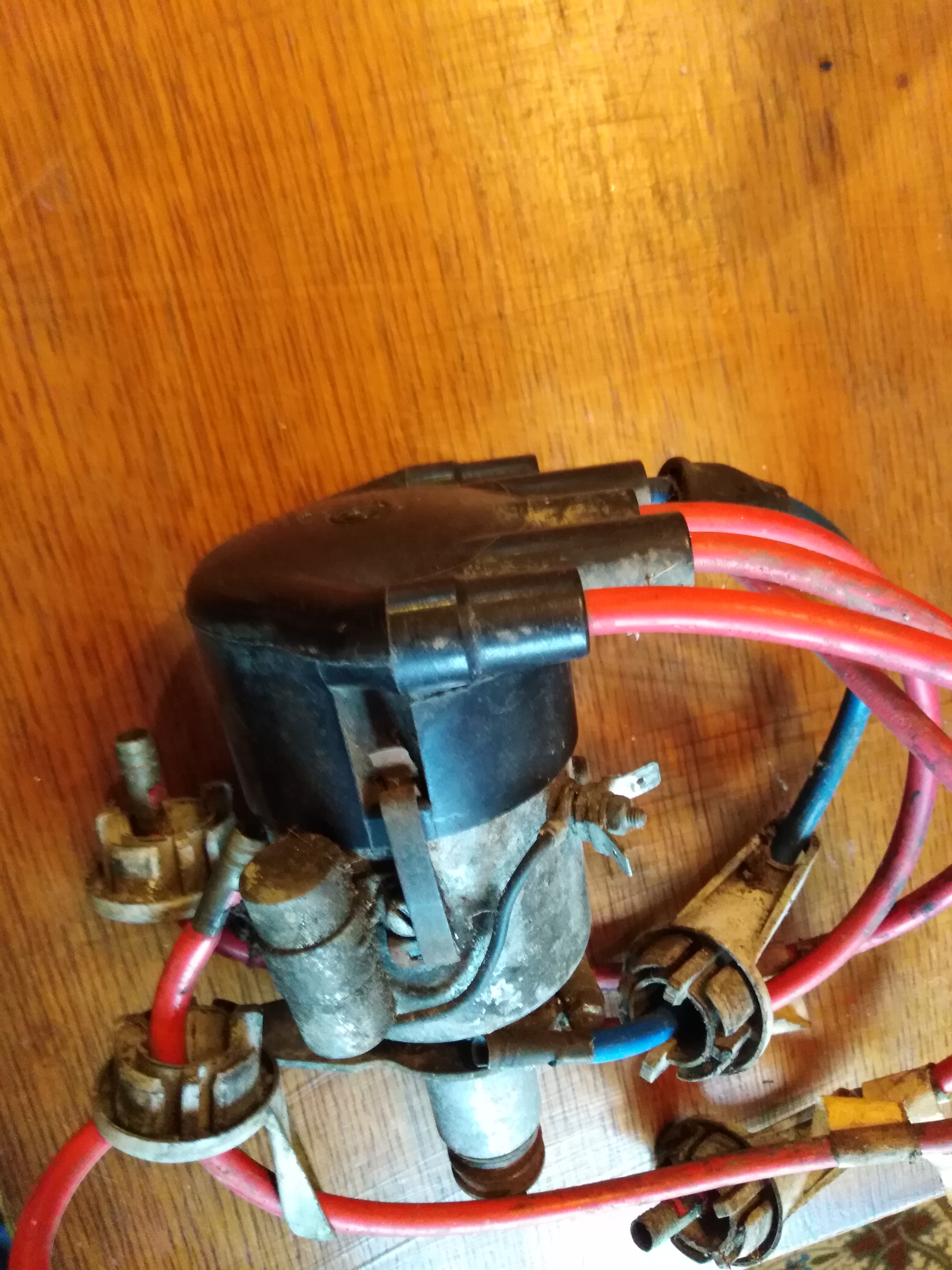

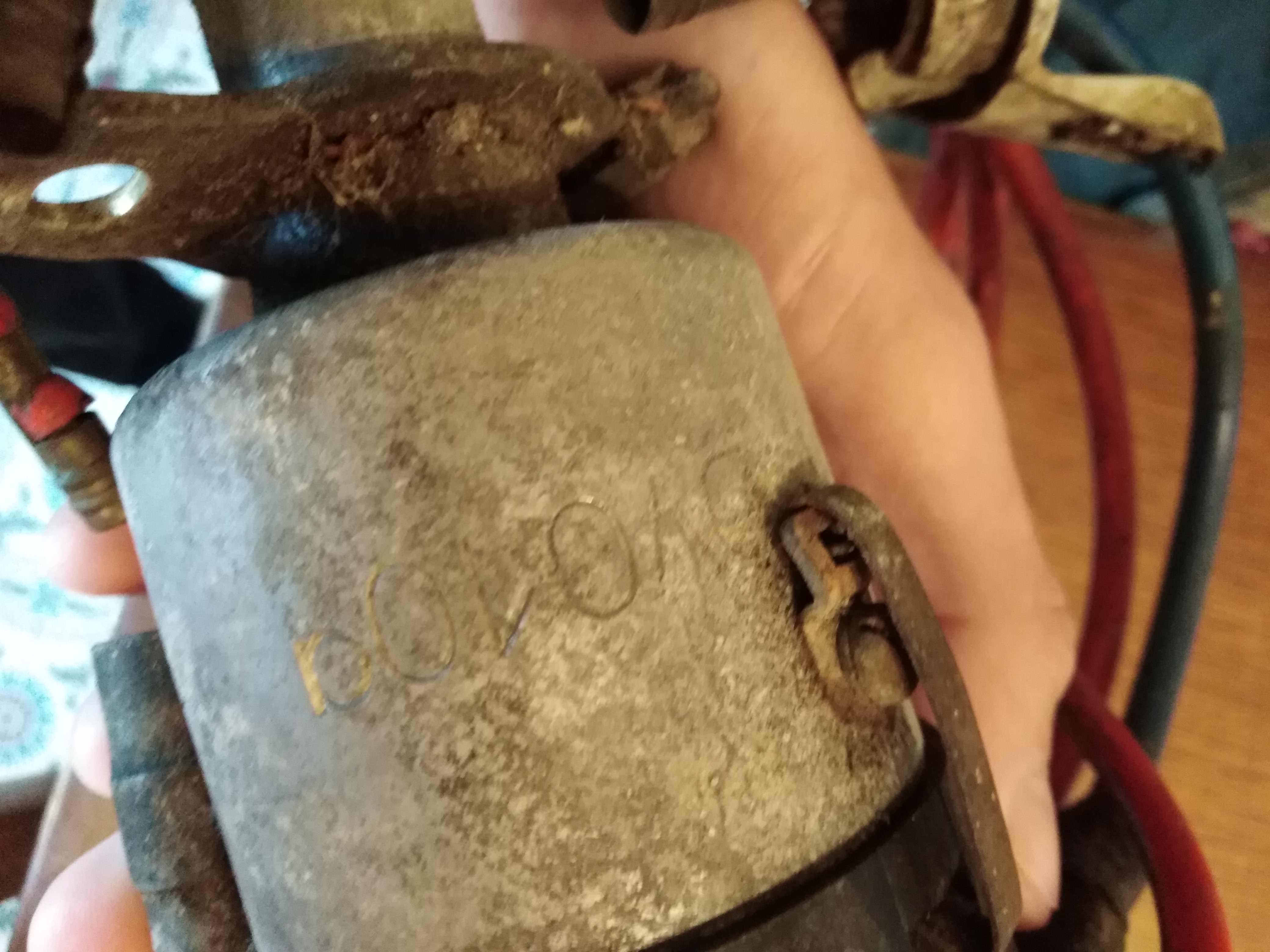

Bonjour voici le premier démarreur en ma possession un Ducellier.
Désolé pour la qualité des photos ( je n ai pas encore eu l occasion de nettoyer les allumeurs)

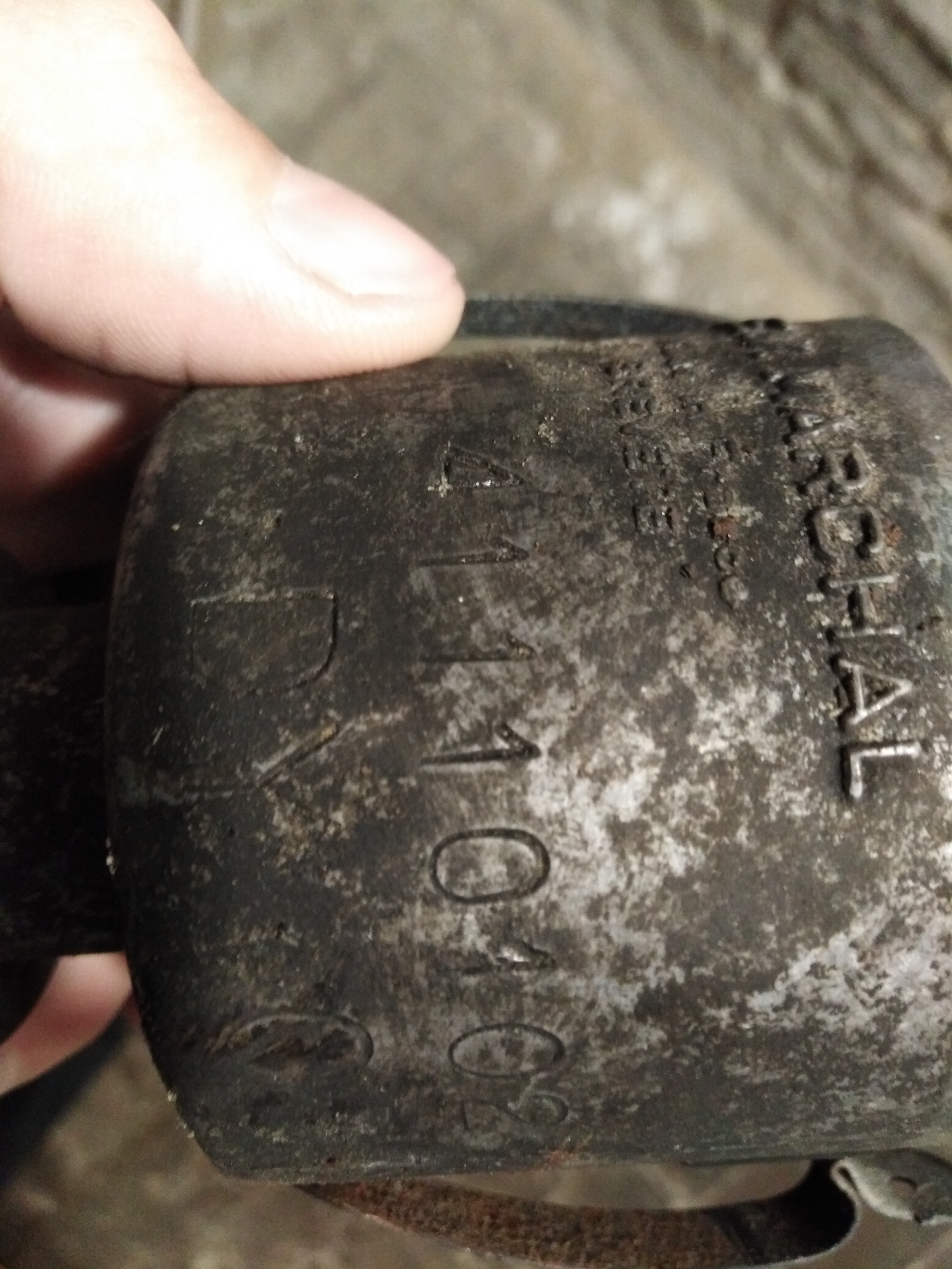

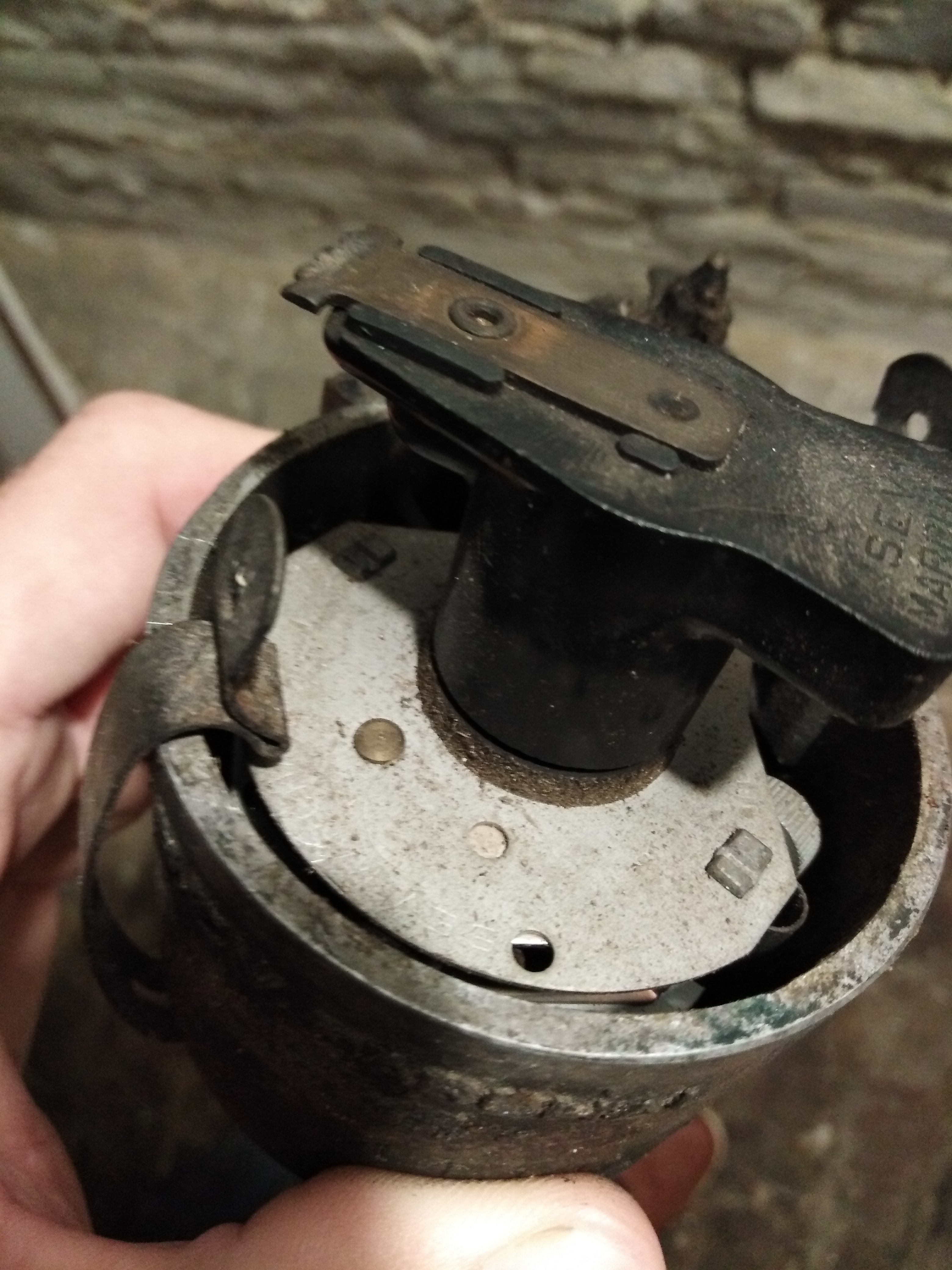

Et le deuxièmes un sev marchal a rupteur '' classique ''
Évidemment les consommables seront changes sur l allumeur choisi.
Si les photos ne sont pas assez nettes je ferai une photo ube fois nettoyés en revenant de vacances

Re: Allumeur.. S
Ton Ducellier est pour un DX4, donc ne convient pas pour DY3, ou en tout cas ça ne sera pas optimum.
Ton Marshall en revanche, les N° que tu as pris ne sont pas les bons. Ce doit etre Axxx

Je vais vérifier il me semblais en avoir un 3ème d avance
Pour le sev je vais le nettoyer mais en effet il semble que le modèle commence par un 4xxxx
