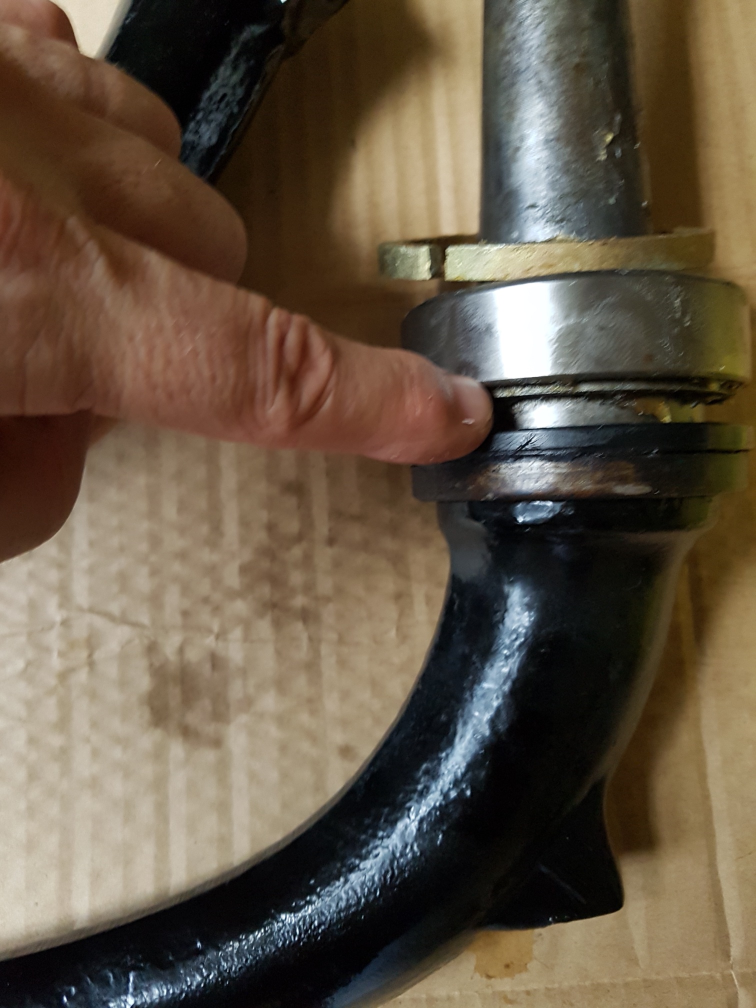

En passe de remonter mes nouveaux roulements à rouleaux et cuvette conique sur les bras avant supérieur et inférieur de ma DS21 de 1969, je remarque qu'il y a un espace d'environ 7 à 8 millimètres entre la bague d'étanchéité et le roulement, et ce, autant sur le bras supérieur que sur le bras inférieur.
Est-ce normal?
Sur le catalogue des pièces détachées Citroën, en page 154 du premier volume, ils montrent l'ordre dans lequel remonter: coupelle de bras, puis bague d'étanchéité, puis roulement et enfin la rondelle de réglage.
Donc la base du roulement conique vient toucher la démarcation du bras à proximité de la bague d'étanchéité, comme cela peut se voir sur la photo.
Est-ce normal?
Merci de vos réponses,

Désolé Pascal, les seules photos que j'ai de bras démontés c'est sur une 59, et le montage n'est pas identique.
Tu n'as pas pris de photos au démontage?
ça ne me parait pas très logique mécaniquement ce jeu.
T'es sur qu'au serrage ça ne vas pas avancer?

Bonjour Pascal,
tu as mis les roulements directement sur la portée conique du bras ou bien tu as fait usiner le bras pour pouvoir emmancher des nouveaux roulements? car d'origine la portée des rouleaux se fait directement sur la matière du bras et c'est possiblement usé ici.
on peut voir l'espace que tu as effectivement sur le dossier technique "Othello"

Bonsoir Pascal,
Oui, j'ai mis les rouleaux directement sur la portee conique du bras sans faire usiner le bras.
