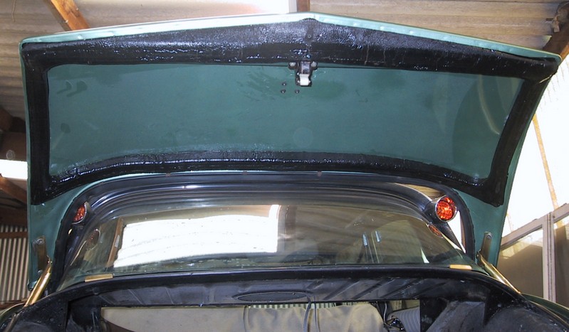

Existe-t-il un récapitulatif des joints caoutchouc et plastique du coffre de la DS Pallas?
J'ai besoin de savoir si, en plus du boudin de tour de coffre en mousse qui est collé sur l'intérieur du coffren en plus du profilé d'entrée de porte sur la caisse et des profilés gauche et droit sur la caisse, il y a aussi, à gauche et à droite du coffre, un profilé plastique qui s'insère, s'il y a aussi, tout à l'arrière du coffre (côté pare-chocs), un autre profilé plastique qui touche pratiquement le boudin de tour de coffre. Le dernier est celui qui se fixe avec 7 agrafes sur le haut du coffre et qui vient toucher le bas de la lunette arrière une fois le coffre fermé.
Ai-je tout bon ou bien copie à revoir?

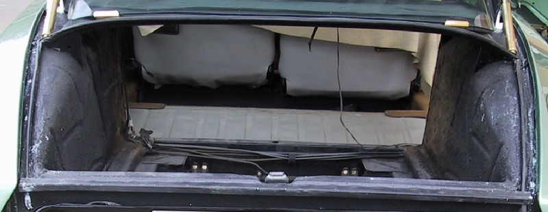

Pour moi, et sur ma 23IE Pallas, a par le boudin collé sur le coffre, il n'y a que le joint agrafé coté PB AR sur le coffre.
Coté caisse, je n'ai que ça:

Tiens tu n'as pas de contacteur d'allumage de coffre en haut à gauche ? Il a du être démonté et oublié comme sur la mienne....
Messages : 1223
Re: Le coffre de la DS Pallas
Non sur ce modèle c'est interrupteur à bille fixé sur le coffre de malle AR.
