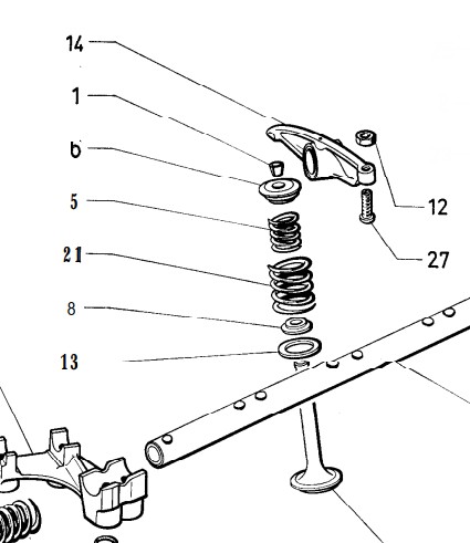

après avoir démonté le moteur DX 2 de mon ID 21 F de 1969 car il était bloqué et que j'ai réussi à débloquer en enlevant les chemises ,je me suis aperçu qu'en voulant rénover la culasse qu'il manquait les rondelles épaulées inférieures de tous les ressorts intérieurs des soupapes
je me demande si quelqu'un a déjà vu cela et si cela a vraiment une importance car ce moteur de moins de 100 000 a été refait en concession CITROËN
et qu'il tournait bien avant d’être bloqué par une immobilisation prolongée
merci d'avance pour votre avis éclairé

Tu parles bien de la pièce repère 8?
A mon sens les ingénieurs ne prévoient pas de pièces mécaniques optionnelles.
Cette rondelle permet de maintenir les ressorts dans l'axe et bien centrés et réalise également une légère précontrainte.
Ces pièces ont été oubliées ou alors le gars avait l'habitude de travailler sur des 3 paliers.
Je concède que ça peut fonctionner sans car le petit ressort ne peut pas se barrer, mais ce n'est pas optimal car il peut frotter et à la longue d'usure se casser.

Il est important que les ressorts n’appuient pas directement sur l’alu de la culasse car celui-ci serait vite maté et creusé.
Aussi, je suis surpris qu’il n’y ait rien sur la face d’appui 🤔
