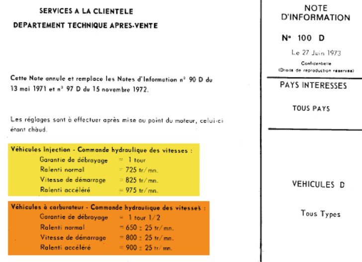

Je suppose que pour tes réglages tu utilises un compteur d'atelier et non le compte tour de l'auto.
Les valeurs à respecter sont celles en jaune.
Je pense que c'est ta vitesse de démarrage qui est mal réglée.
