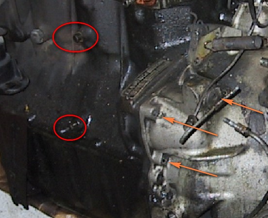

Bonjour, je dois démonter le démarreur sur ma DS 20 BVH de décembre 68, je ne vois pas ou sont les vis pour le démonter, à première vue c'est un Paris-Rhône, j'ai la revue technique Citropolis et ça ne correspond pas à ce modèle, quelqu'un aurait-il une photo ou une explication claire pour me guider, mes recherches sur internet sont vaines, entre celui qui explique comment le sortir sans démonter la tubulure mais qui te dis pas comment le dévisser les tutos comment le refaire une fois qu'il est démonté... j'ai fait le plus gros du boulot et je sèche devant la dernière opération, je l'ai déjà fait sur une id 19 1964 mais là je vois pas quelles vis démonter, si quelqu'un pouvait m'éclairer ce serait sympa merci.

Le démarreur tient par 3 vis que tu trouveras sur la cloche d'embrayage (fleches oranges)
Certains modèles (comme ceux des 23) ont 2 pattes supplémentaires vissées sur le bloc moteur (rond rouge)

Merci Eric, je viens de voir ton message, j'ai réussi à le démonter cet après-midi non sans mal, surtout la 3ème vis qui nous a donner des suées et quelques jurons, bien planquée sous la pompe HP, une vraie galère mais bon c'est fait la bête est sortie reste plus qu'à l'ouvrir en espérant que la panne vient de ça mais bon depuis 20 ans que j'ai la voiture ça lui fera pas de mal une bonne révision.

Exact tu as raison.
Sur ma photo, la fleche du haut n'est pas au bon endroit.
Ce que je montre c'est l'axe de fixation de la pompe HP.
La troisième vis est dans le "trou" en dessous, en face de l'embout de la durite HP
