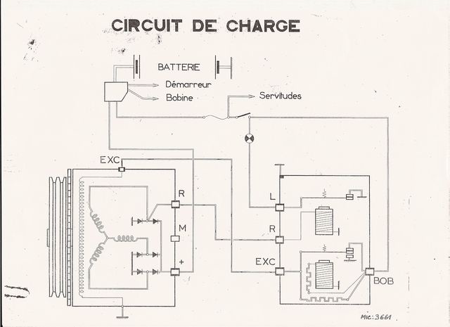

Je vois en plus que tu as une BVH.
Il est important que le régulateur soit fonctionnel, car c'est par lui que passe la sécurité "anti démarrage" moteur tournant.
Il ne faut pas être pressé pour les réponses sur ce forum, qui n'est pas trop visité. Donc soit patient.
Pour ton couple alternateur et régulateur, il est correct.
Pour le branchement j'ai cette doc si ca peut aider.
De toutes façon, il est difficile de se tromper, il y a soit un code couleur coté régulateur, soit des cosses de tailles différentes coté alternateur.
As tu ouvert ton régulateur pour voir l'état des contacts des relais et des résistances?
