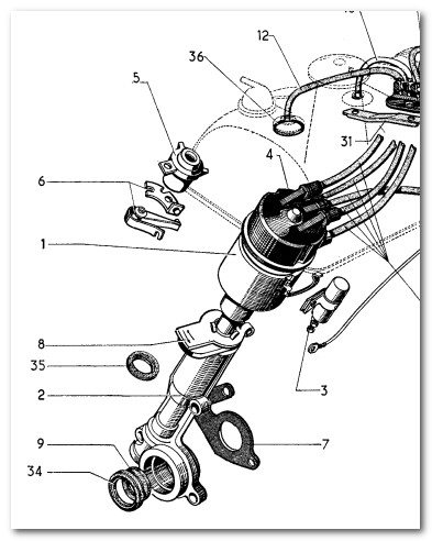

sur mon ID 21 F de 69 je souhaite remplacer le joint spi de commande d allumeur mais je ne vois pas comment sortir l ancien et avec quel outil il faut pour rentrer le joint neuf

de quel joint spi est il question? 34 ou 35?
Re: remplacer joint spi commande d allumeur
Posté : lun. 20 juin 2022 10:33
par xavieridf21
le 34 celui qui est sur l arbre a cames
merci de votre reponse

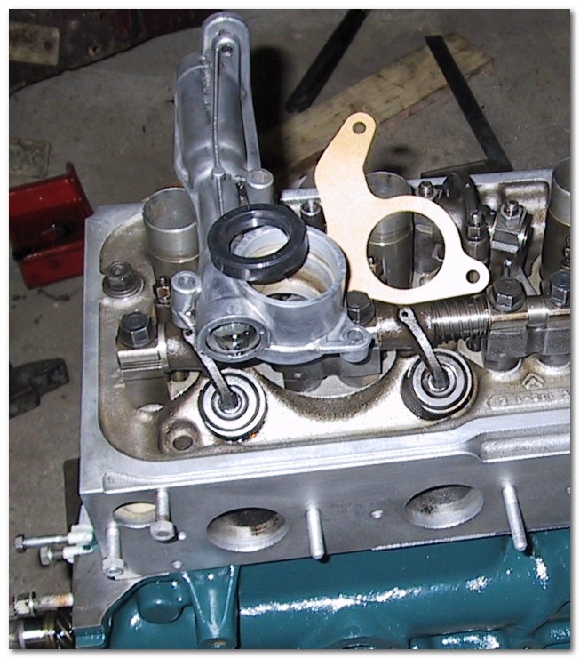

je ne l ai pas déposé et c est là la difficulté car pour le remettre je peux utiliser un étau comme presse après l'avoir huilé

Si la pièce peut aller dans un étau, ça veut dire que l'ensemble est déposé.
Pour extraire un joint spi et le remplacer, il n'est pas nécessaire de prendre des gants.
Tu plante un tourne vis entre l'arbre et le joint et tu le fais sauter.
Le mieux, est de visser deux vis à bois après avoir fait deux petits trous dans le joint sans aller trop loin hein. Ensuite, tu fais levier avec une pince en tirant sur une vis puis l'autre pour le sortir bien doit et pas le déformer.
Si il est resté bien plat, tu peux t'en servir pour pousser le neuf comme ça celui ci ne sera pas abimé.

je me suis mal exprimé j'ai déposé la commande d'allumeur mais je ne sais pas comment sortir le joint spi de sa loge sans faire des dégâts sur cette commande en alu qui semble fragile
y a t il une méthode douce
