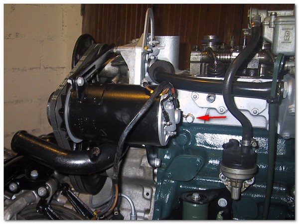

nouveau sur le forum mais possesseur depuis plus de 8 ans d'une DS21 Pallas modèle 66 avec moteur DX, je souhaite monter un tableau de bord Jaeger.
Pour cela il faut monter un transmetteur de pression sur le circuit d'huile entre bloc et culasse.
Or je trouve qu'il y a peu de place à cause de la dynamo. Qui a procédé à ce montage ? J'aimerais aide et photo si possible.

A mon avis ça se monte en lieu et place du raccord banjo, coté ADM.

En effet ca se monte sur le raccord banjo,mais je trouve qu'il n'y a pas assez de place a cause de la dynamo.Je precise que la voiture est une BVH.
Je souhaiterai une photo si quelqu'un possede ca

Je viens de regarder sur mon DY de 66, en effet... c'est proche.

En effet il y a tres peu de place pour monter un transmetteur.Je pense monter un deuxieme raccord banjo,c'est a dire l'un sur l'autre et de monter le
transmetteur sur ce nouveau raccord.
A moins que quelqu'un a une meilleure solution?
