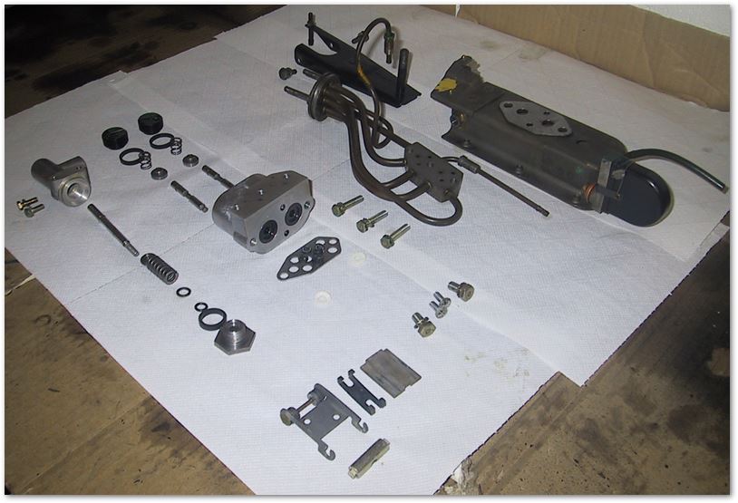

En effet, ce n'est pas sensé fuir, c'est très certainement le répartiteur de freinage qui est en cause.
(partie au milieu de la photo)
ça se fait assez bien:
2023-02-27 22_28_49-IMG_4157.JPG ‎- Photos.jpg (69.27 Kio) Vu 14455 fois

Je suppose que du coup il faut :
- enlever la moquette (évident :D )
- démonter la tôle en U qui maintient le pédalo
et
-> on accède directement au répartiteur de freinage ?
Il y a assez de "mou" dans le tuyau rigides pour le soulever et changer les joints en position sans tout démonter comme sur la photo ?
Avez-vous les références des joints que je vois si j'ai d'avance les bons ou s'il faut que j'en commande ?
A la suite du remontage j'imagine qu'une bonne purge s'impose ?!
Merci :)

Non il te faudra le déposer et également le déconnecter coté moteur.
Pour les joints, j'avais commandé un kit complet, car il y a des joints jeutres.
Sinon voilà ce que donne le catalogue PR:

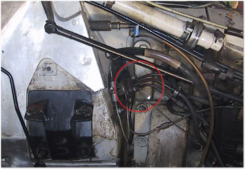

Arf zut, quand tu dis déconnecter côté moteur, c'est enlever la tôle devant la roue avant gauche pour accéder aux extrémités du tuyau ? De mémoire ils sont branchés là sinon je ne sais pas où ils vont d'autres

Non c'est là:
2023-03-01 21_32_22-IMG_3777.JPG ‎- Photos.jpg (79.08 Kio) Vu 14295 fois

Effectivement j'ai regardé et j'ai trouvé l'endroit côté moteur (pas facile d'accès entre la direction, la sphère et tout le reste ...). Un peu de patience s'impose. :mrgreen:
