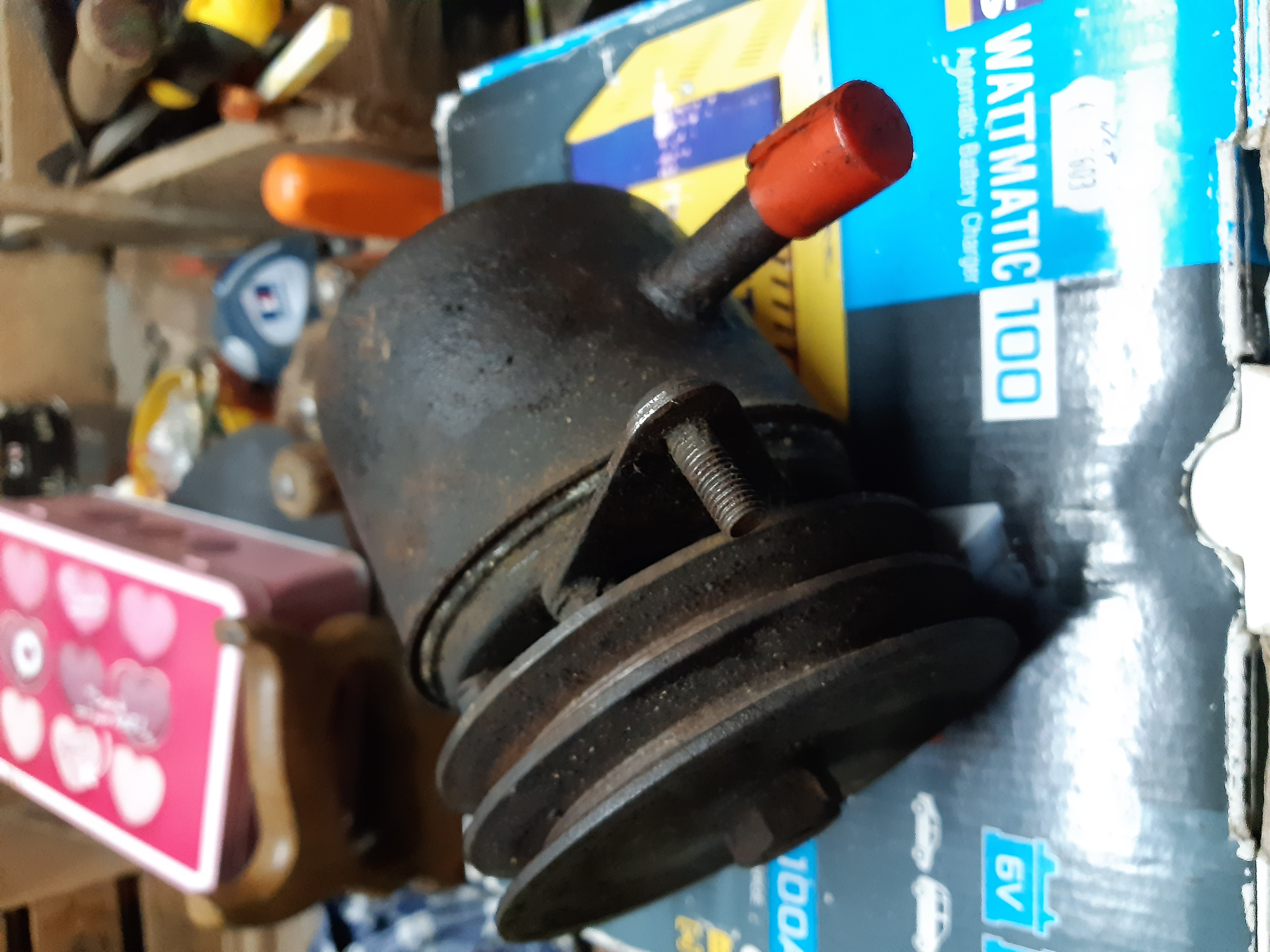

Bonjour à tous, j'ai un problème de pompe hp sur mon id 19 1964, elle fait un bruit bizarre, j'en ai récupéré une pour tester si c'est vraiment la pompe qui fait ce bruit, hors j'ai lu que sur l'id il y avait 2 types de pompes hp, 1 seul piston et 7 pistons pour id équipées de la direction assistée,comme la mienne, ma question : est-t-il possible de les différencier sans les démonter? merci d'avance.

Il me semble que la pompe h.p mono piston est très différente.

Bonjour je sais que pour les premiers modèles donc sans direction assistée la pompe n'est pas au même endroit . Merci Ganesh pour ta réponse.

Pas mieux...
La pompe mono piston, comme la phot de sylvain est actionnée par l'AAC, donc fixé à coté de la pompe à essence.
La 7 pistons est actionnée par courroie, sur volant d'AAC, montée coté échappement.
