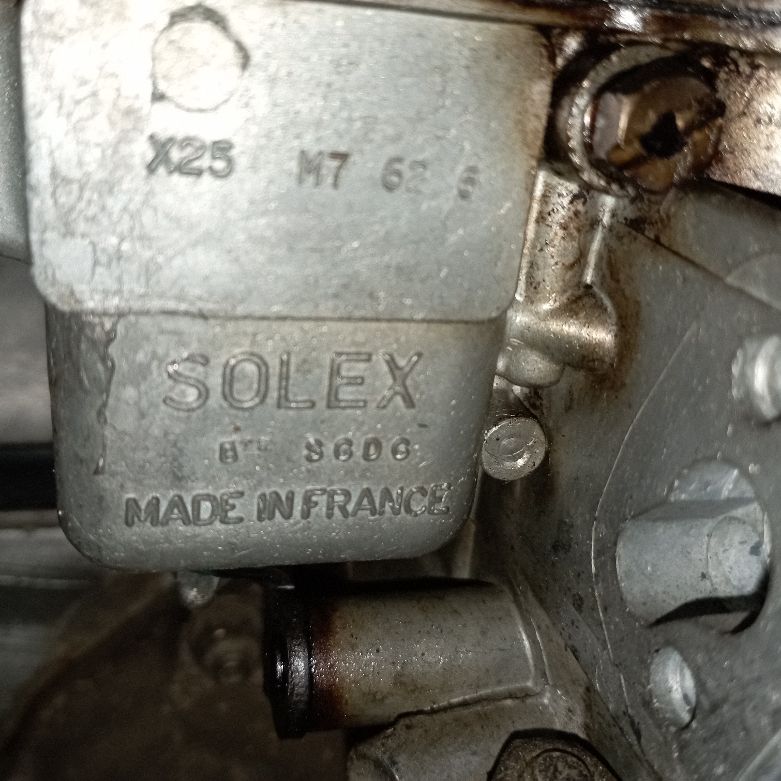

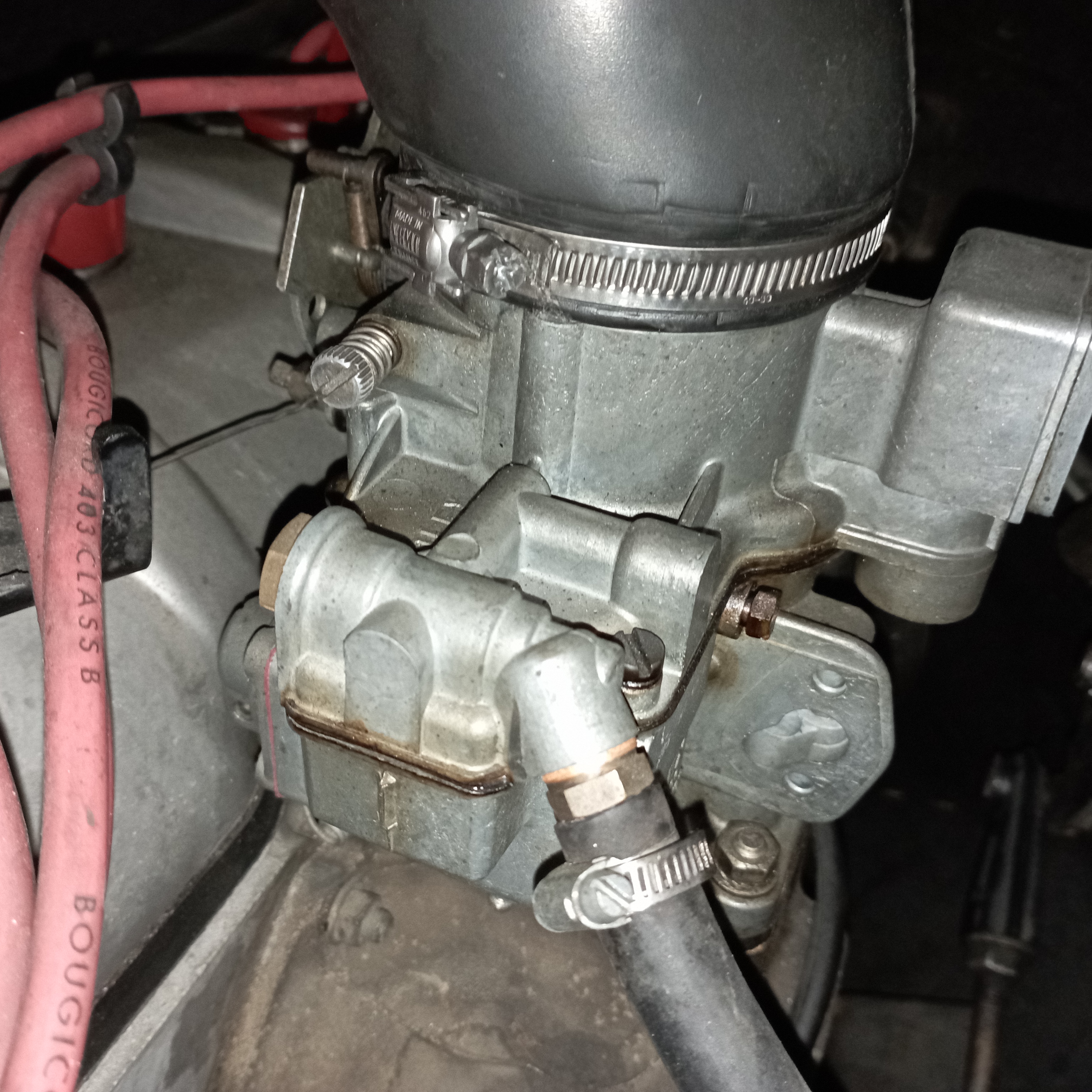

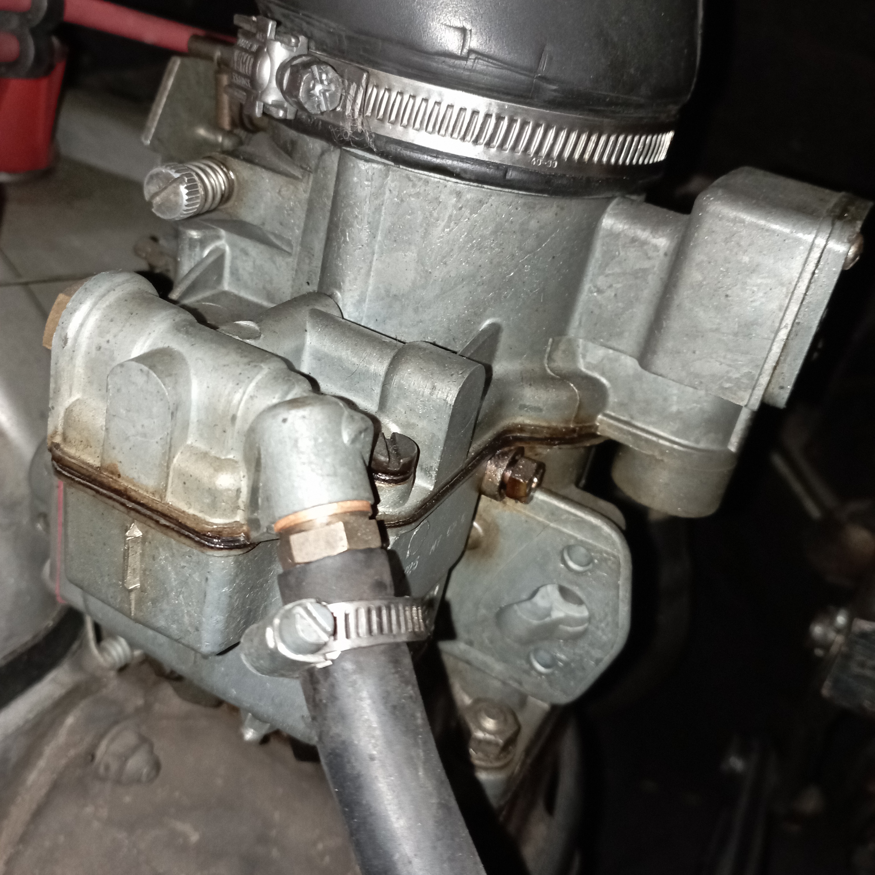

Et pour le carbu, je viens de prendre des photos car il y a une référence mais pas inscrit le modèle !
Vous allez pouvoir me dire quel est le modèle .
Je charge les photos.
Il y a les chiffres suivants SOLEX X25 M7 62 5
JP
