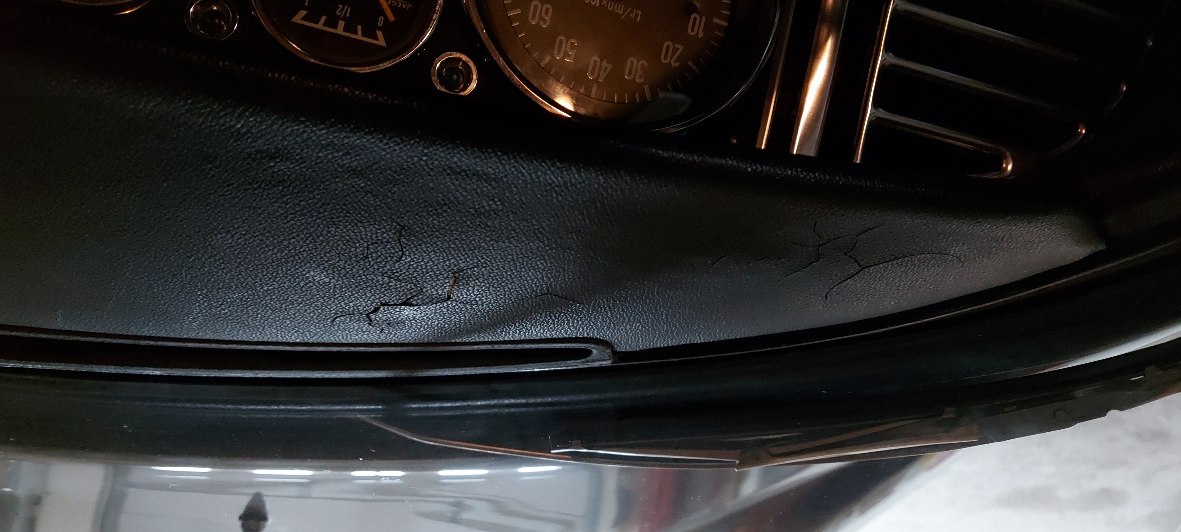

Bonjour à tous. J'ai mon tableau de bord (1966)de DS qui se craquelle sur le dessus. Devant le prix exagéré demandé dans les annonces de pièces détachées, je fais appel à vous si vous connaissez une solution (pâte, recouvrement, covering.....)afin de lui redonner son éclat d'avant. Merci beaucoup. Cordialement.

Tu as une photo de l'état actuel?

Voici une photo du tableau. Si besoin je peux en faire d'autres. Merci. Bonne journée.

En effet il est bien attaqué et le soucis sur ces modèles c'est que ce n'est pas qu'un vinyle posé sur de la tôle, il y a une mousse très dense.
Moi j'ai eu des craquelures sur les bords, que j'ai comblé à la colle bi-composant, puis poncé et peint. Mais dans ton cas, ça se verra c'est sur.
Et ta DS avec son joli tableau de bord Jaeger mérite bien une belle casquette ;)

Merci beaucoup pour ta réponse. Je vais essayer de faire au mieux en attendant de trouver un remplaçant en super état mais surtout à un prix réaliste (et ce n'est pas gagné...).Merci encore et bonne journée. Cordialement.
