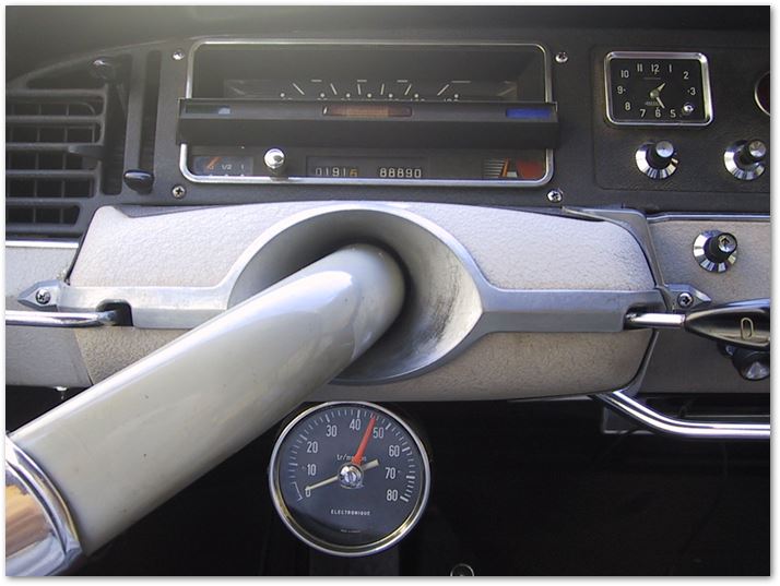

Sur un break 66, j'avais posé le temps de m'habituer à la BV5 un compteur :
2023-07-19 21_51_59-IMG_9421.JPG ‎- Photos.jpg (53.35 Kio) Vu 4326 fois

Non pas de référence, j'avais trouvé ça en bourse.
Un compte tour en 12V, un + batterie, une masse et un fil venant de la bobine.
C'est un compte tour fixé par une vis, j'ai trouvé un trou inoccupé, un écrou et l'affaire était réglée!
En revanche, ce ne sera pas efficace pour régler un régulateur centrifuge :mrgreen:

Il ne sera pas aussi précis qu'un compte tour electronique.
Comment veux tu lire 650T/min ou 750T/min sur celui que je t'ai montré?
Perso j'utilise un multimetre automobile, un voltcraft AT-200
