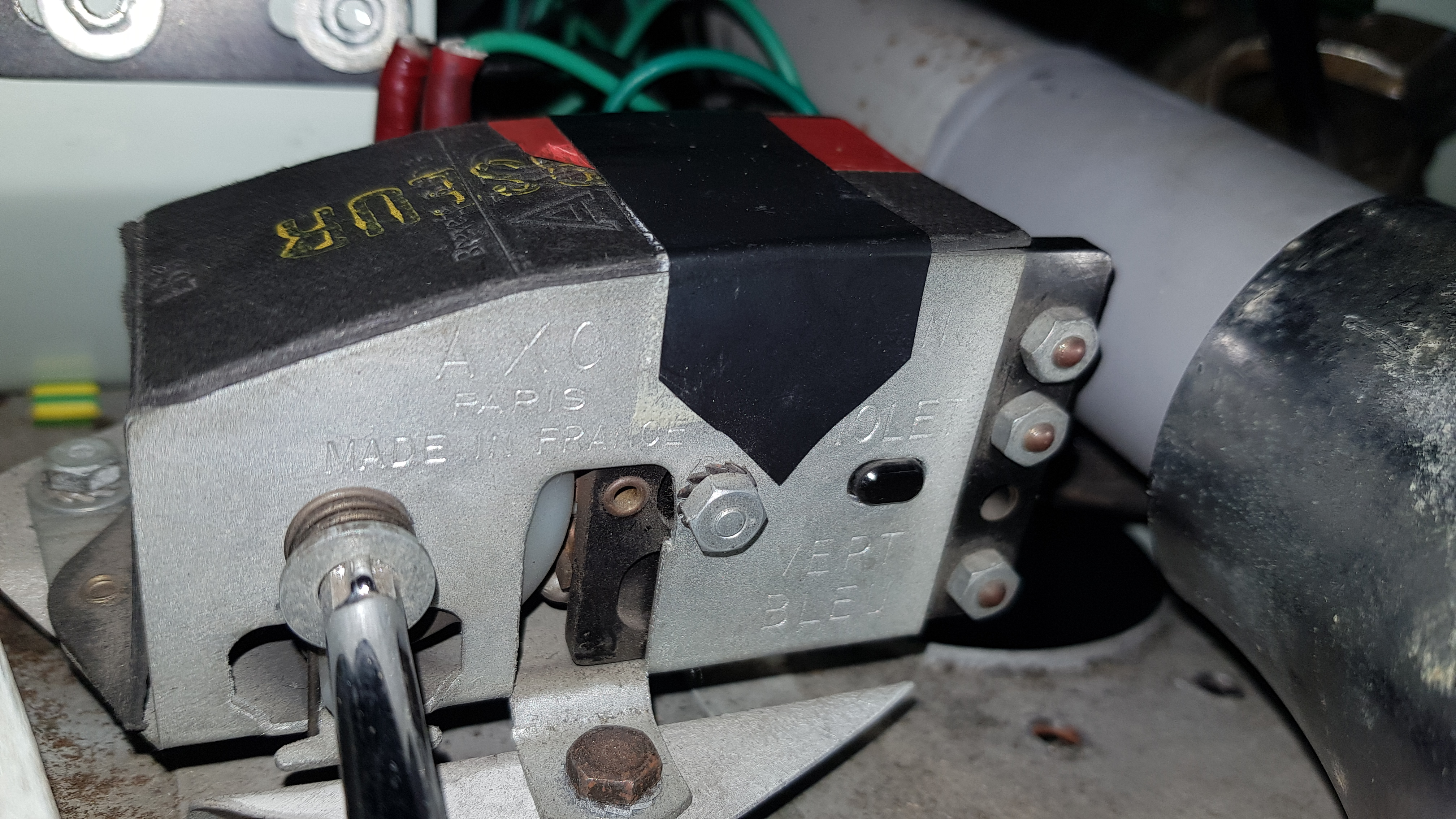

Mon comodo clignotant ne clignote plus..
Peux ton le réparer. Si oui comment et qu elles précautions à pendre.

Je sais qu'il y a une possibilité de mettre une centrale classique accouplé au comodo de cligno . d'origine
Avantage: le cout est modique' et on garde le fameux commodo ; donc cela ne se voit pas
Il faut que je recherche ou que je touve une centrale DS pour voire le branchement interne J'en ai une sure mais ou ?

Etrange cette centrale:
Il n'y a que 3 plots, alors qu'habituellement il y en a 4.
Il manque le plot vert qui sert à alimenter le voyant de tableau de bord...
Elle a déjà été ouverte, car un scotch est visible sur le dessus.
Peut etre as tu un montage avec une centrale "récente".
Sinon pour upgrader cette centrale vidéo

la modif est simple . Pour ce qui est de l'alimentation du temoin , sur les centrales , il a une borne R (répetiteur ) qui peut etre branchée
au temoin

Oui d'accord Joachim, mais sur la centrale de bernard, sauf si l'ancien proprio a couplé ce commodo à une centrale "récente" à 4 plots, il y a un loup :mrgreen:
