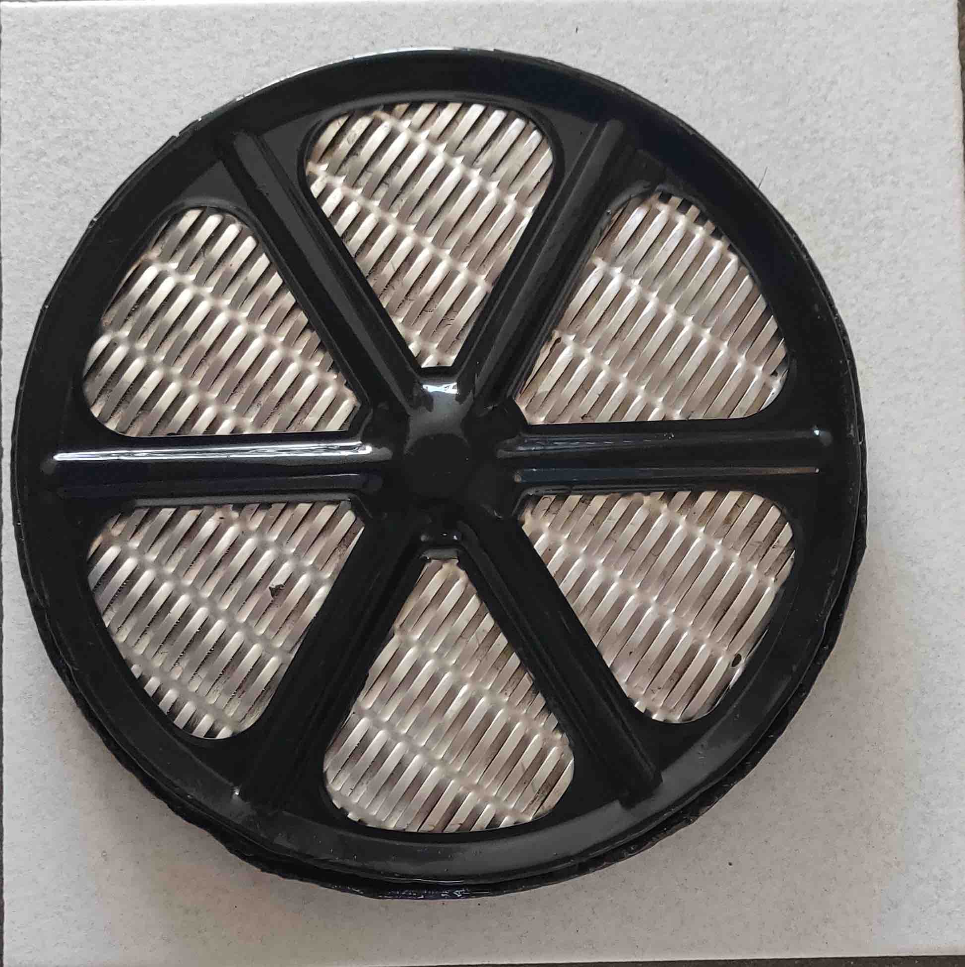

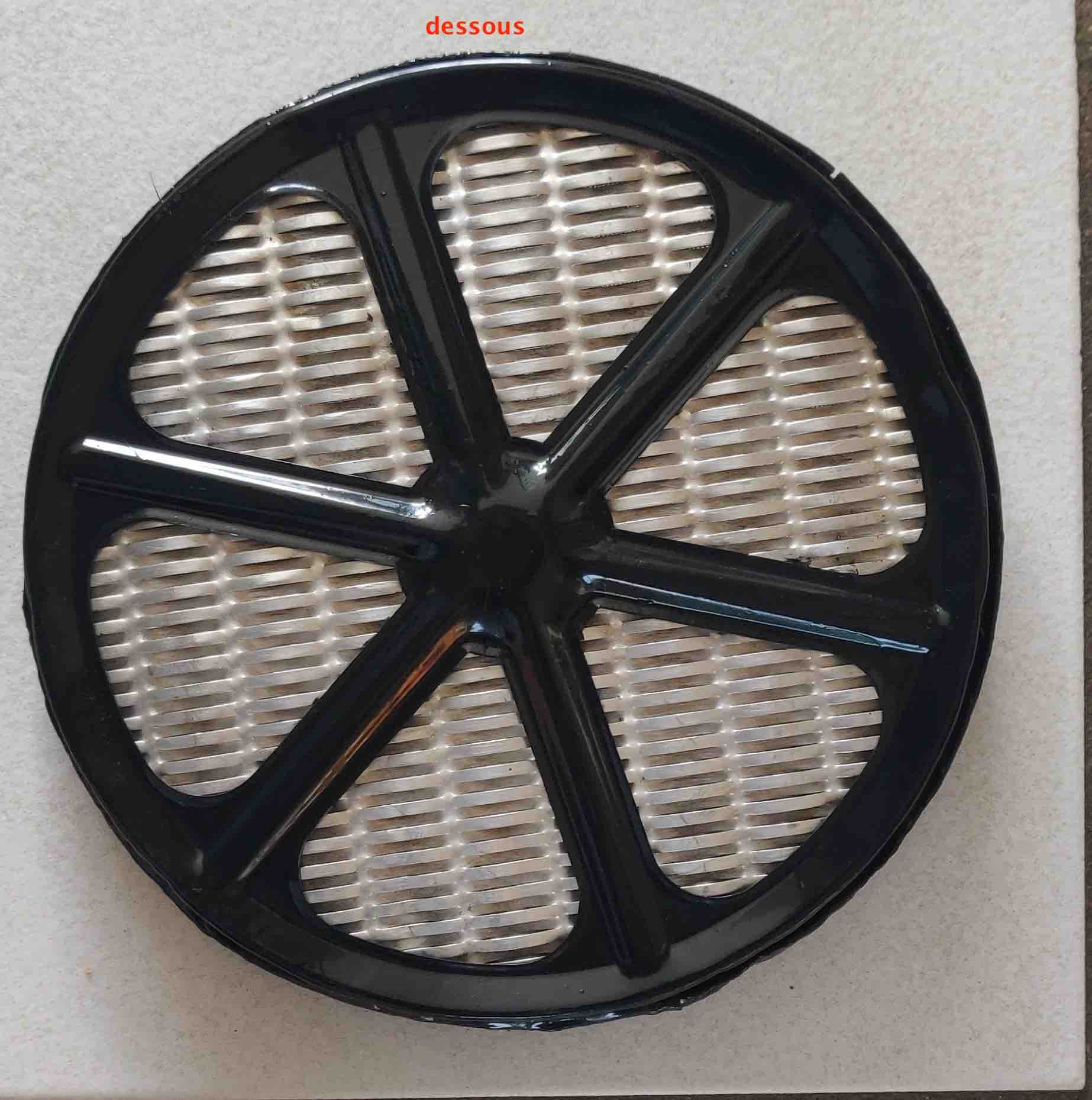

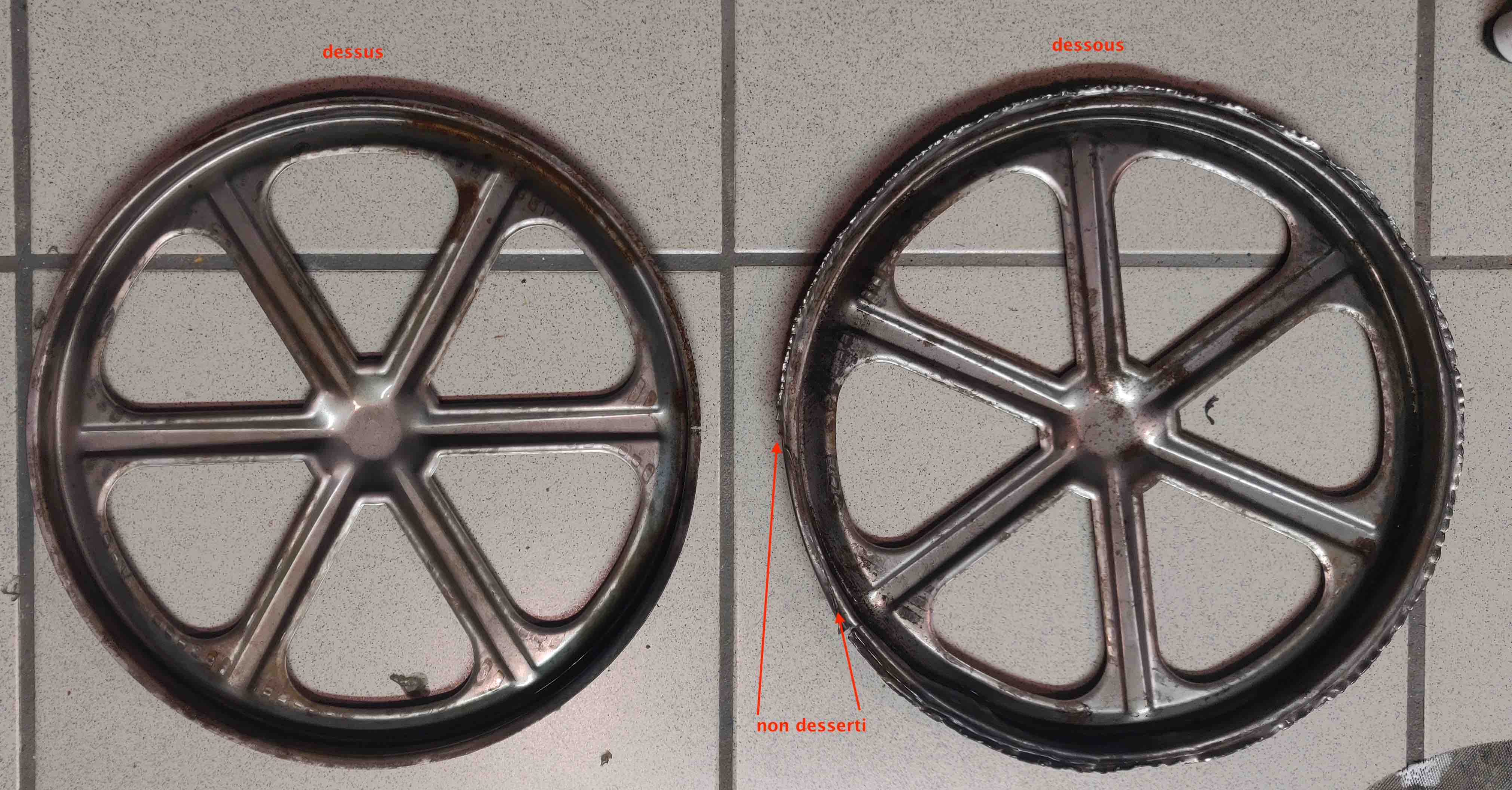

Voilà qqs photos . J'espère qu'elles passeront bien......
NB: Les filtres intérieurs ne sont pas encore nettoyés sur la photo jointe.
Cadres du filtre - recto et verso.jpeg (437.95 Kio) Vu 4996 fois

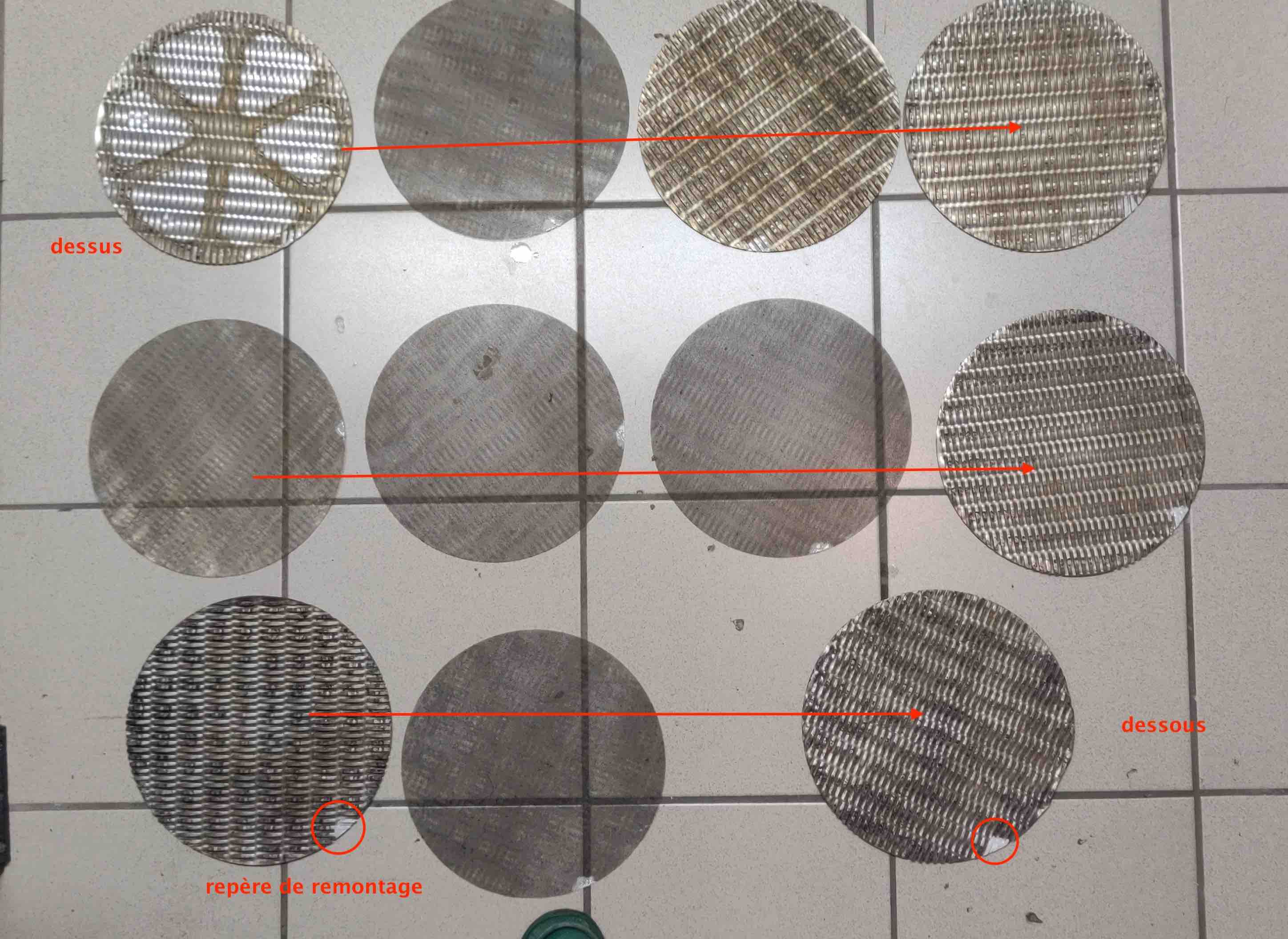

11 éléments filtrants avant nettoyage.jpeg (297.82 Kio) Vu 4996 fois
Je ne sais pas si ce filtre a été nettoyé un jour dans l'histoire de la voiture ( que je n'ai que depuis 10 mois ) mais étrangement je n'ai pas trouvé de débris d'insectes, de feuilles ou autres saletés à part de la crasse noire.
Bon courage!
J29

Ah oui, en effet. Bel empilage de plaques.
Je pense que l'important est de les remettre dans le bon ordre.
Merci pour ces photos bien organisées.

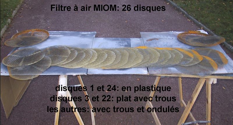

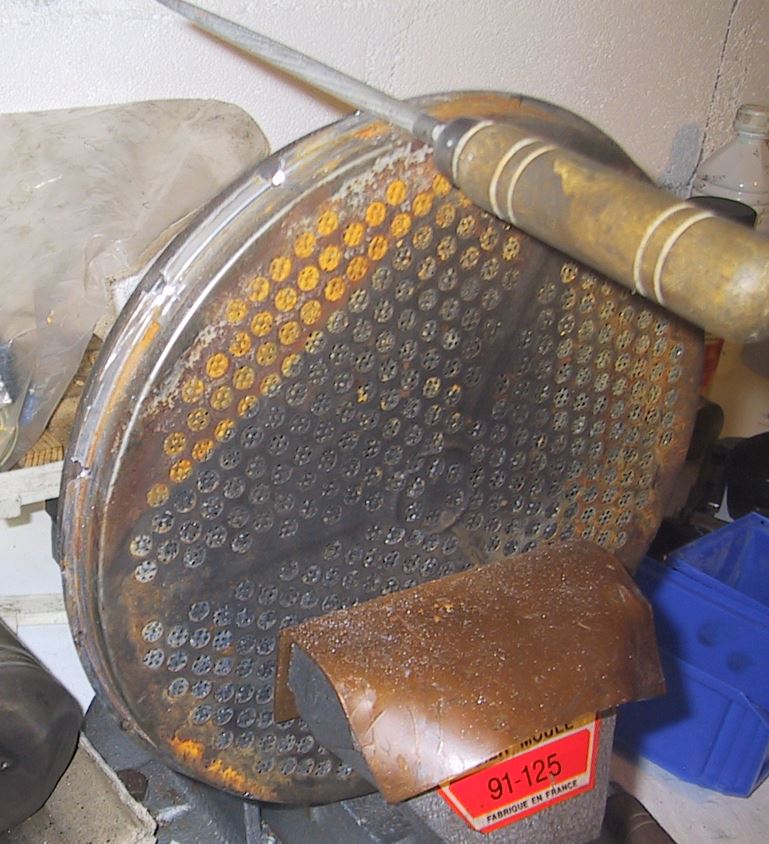

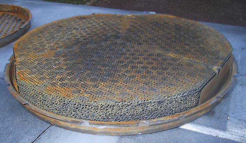

Il existe aussi les filtres MIOM sur nos DS ou ID.
Le sertissage était "pointé" et peut se faire sauter à la lime ronde:
2023-12-02 22_28_32-IMG_3892.JPG ‎- Photos.jpg (116.8 Kio) Vu 4964 fois
Après c'est pareil, empilage de grilles
2023-12-02 22_29_02-IMG_3894.JPG ‎- Photos.jpg (94.93 Kio) Vu 4964 fois
Mais il y en a beaucoup plus que sur le Lautrette.
2023-12-02 22_29_39-IMG_3897.JPG ‎- Photos.jpg (67.3 Kio) Vu 4964 fois
Pour le remontage, on refait l'empilement et on remet le joint qui tient le tout.
Idem on remet de l'huile dedans.
