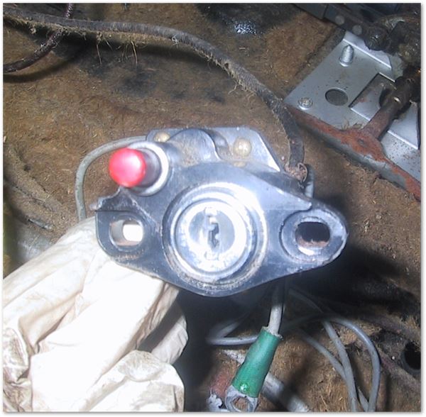

par Eric_cpn
En démontant la boite à gant ça devrait être suffisant.
Mais ce n'est pas par les vis que tu indiques.
2024-03-11 22_07_44-IMG_7041.JPG ‎- Photos.jpg (62.82 Kio) Vu 27387 fois

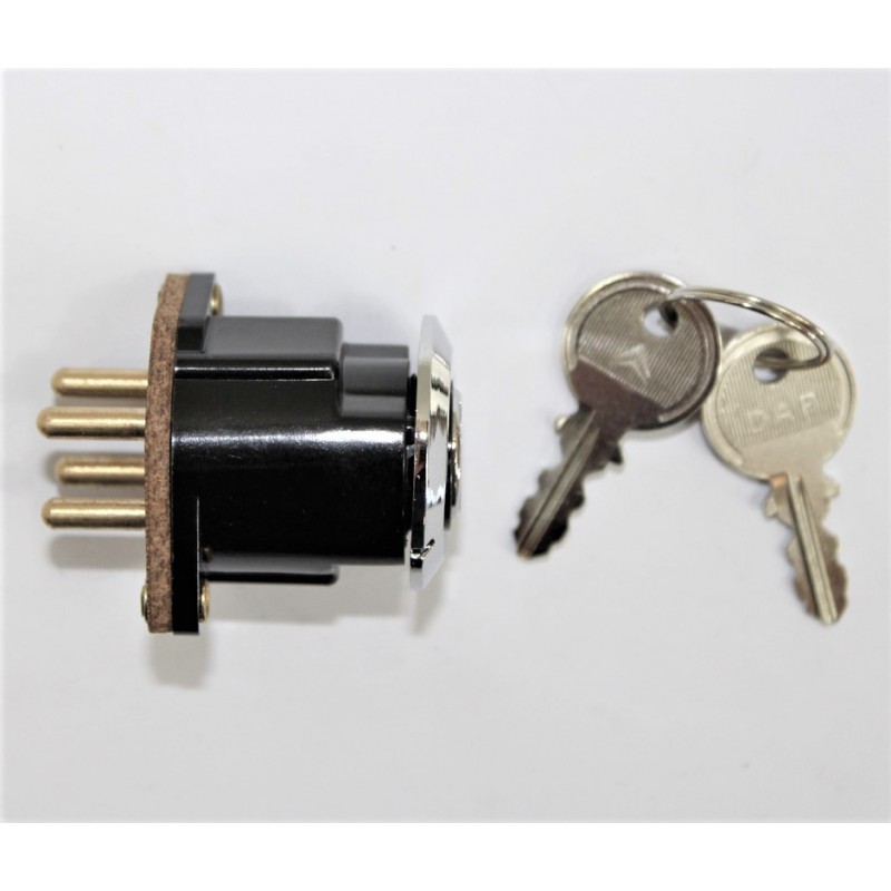

Ok je vais regarder ça... le petit bouton rouge est indiscociable ou on remplace que le barillet? Pour avoir regarder les revendeurs de pièces y a juste les hollandais qui en proposent un avec le bouton rouge intégré et le prix ça fait mal
[DM21214] Contact avec bouton démarreur (neiman), ID 1957-1963.png (458.09 Kio) Vu 27385 fois

Il faut regarder sur un catalogue PR, la photo que je montre c'est sur une ID de 59.
Pour une 64, c'est peut être dissocié, mais vu la photo que tu montres je pense que c'est toi aussi indissociable.
Re: Contacteur capricieux ID 1964
Posté : jeu. 14 mars 2024 23:06
par hugids
La photo n'est pas la mienne, récupérée sur internet, c'est une 61 de mémoire, le mieux sera de démonter pour me rendre compte avant de commander quoique ce soit. Merci pour tes infos.
