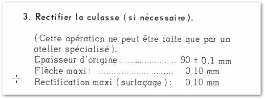

Tu n'indiques pas ton modèle de DS ou ID, mais ta culasse est morte!
2024-07-13 21_04_42-.jpg (20.13 Kio) Vu 7609 fois

merci Eric;
je viens de remesurer avec plus de précision, je trouve 89,44, donc en dessous du seuil.

je ne suis plus vraiment dans les tolérances, si la culasse fait 90mm, et que le surfaçage maxi autorisé est de 0,10, cela me fait donc 89,9, et avec mes 89,44, je suis loin du compte.
je me pose donc la question, dois je changer et jeter cette culasse qui avait été refaite pour rouler au sans plomb (sièges et soupapes), et en prendre une autre (j'en ai 3 autres qui sont dans les côtes d'origine)?

Pour en revenir à ta culasse trop surfacée, je ne sais pas quelles cotes de réparation il est proposé dans les refab, ça peut se tenter, mais tu ne seras jamais rassuré dans tu feras chauffer ton moteur et que tu taperas dedans.
