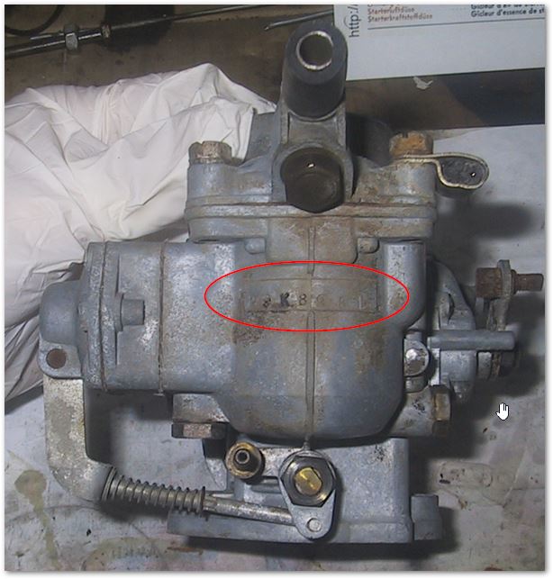

Mon carbu est un SOLEX mentionné dessus : X9 K5 53 4
Du coup il a dû être changé parce que si je me fie à la doc, il devrait être WEBER ?!

Des photos pour illustrer mon propos ;)

Je ne pense pas que le N° que tu as relevé soit le modèle mais plutot le N° de série ou autre.
Car bien souvent c'est un SOLEX 28/36 xxx
Quoiqu'il en soit, comme il est prévu pour fonctionner avec un ralenti accéléré hydraulique, il ne peut être monté que sur une DS hydrau ou Break Hydrau.
Pour le démontage du carbu rien de particulier.
Il faudra veiller à ne pas toucher aux réglages des papillons, et si tu dépoiles le carbu, remonter les gicleurs au bon endroits.
Peut etre prévori un kit carbu, car les membranes et joints papiers risquent de ne pas aimer le démontage.
Ne pas tourdre le réglage du flotteur de cuve non plus.

Pour la référence du solex, sur un simple corps par exemple:
le N° de série ici
