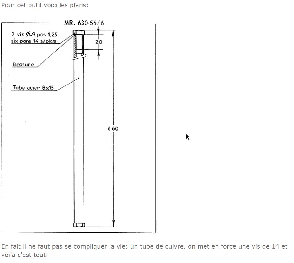

Le lechage est-il bien fait avec une pige et pas avec la rallonge de manivelle qui provoque trop de frottements.

Qu'appelles tu léchage à la pige ? Je me contente de mettre la rallonge de manivelle et je dois pouvoir l'arrêter facilement à la main quand elle commence à tourner.

La manivelle n'est pas idéale car il y a beaucoup de frottement.
2024-09-10 21_22_54-tuto régalge de base BVH sur IE.pdf - Adobe Acrobat Reader (64-bit).jpg
2024-09-10 21_22_54-tuto régalge de base BVH sur IE.pdf - Adobe Acrobat Reader (64-bit).jpg (43.25 Kio) Vu 11450 fois
Perso, j'ajoute un bout de scotch de masquage au bout de la pige, pour la voir tourner.

Super, la pige que j'ai réalisée un peu différemment avec ce que j'avais, mais ça aide vraiment à bien sentir le point de léchage sans frottement parasite, sois en remercié

Le lechage se règle en tout premier avec une pige pour définir le moment ou l'embrayage colle à la boite et selon la motorisation on resserre d'un tour ou d'un tour et demi.
