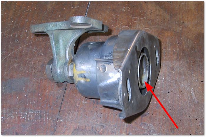

Pas évident de diagnostiquer à distance et te dire c'est bon tu peux rouler comme çà.
Pour les supports moteurs, il faut que tu glisses ta main en dessous par le haut de l'auto. c'est largement faisable.
Si tu sent la coupelle ou qu'elle dépasse, les supports sont affaissés.
2024-11-19 21_22_06-IMG_9622.JPG (59.71 Kio) Vu 10443 fois
Selon ce qu'il reste de filetage, il est possible de les régler pour remonter un peu le moulin.

Merci beaucoup de ta réponse mais n'ayant pas une connaissance manuelle de la structure de ces supports, dois je comprendre que là où est située la pointe de ta flèche rouge, cet appendice est accessible facilement au doigt sur un support en place sur le bloc moteur ? Désolé mais je n'ai jamais vu un support moteur démonté.
Je vais essayer de glisser un bras demain....
Bonne nuit
J29
20/11/2024
En fait j'ai essayé en vain de glisser la main sur le bas du support moteur. Il y a trop de tuyaux métalliques hydrauliques et d'autres pièces qui bloquent le passage. Ce serait sans doute possible par en dessous mais il faut un pont et virer la plaque de protection pour y avoir accès.
Idem pour le support moteur arrière droit ( derrière la tubulure d'échappement )

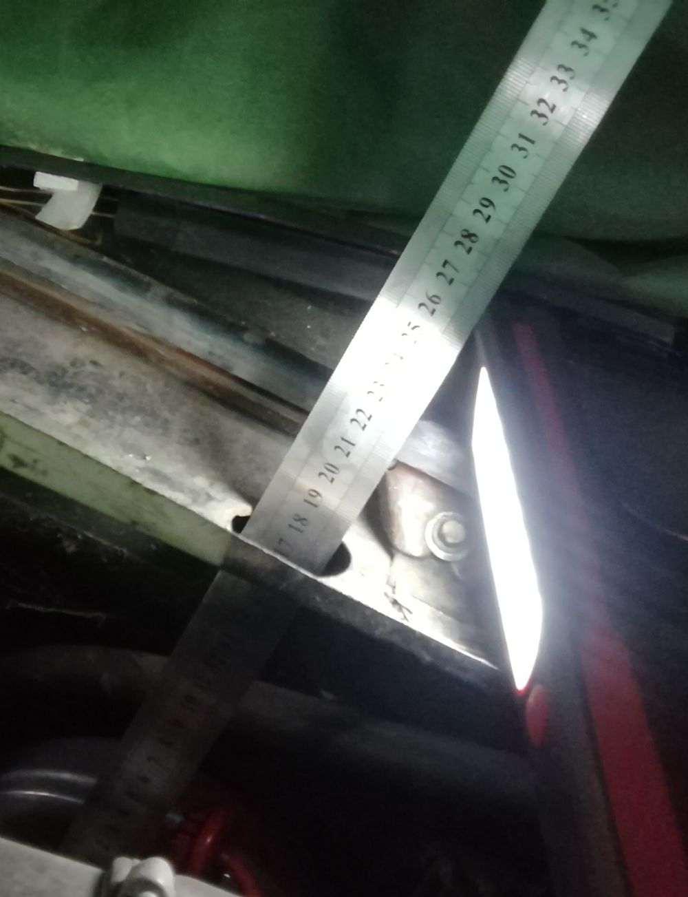

Bonsoir, il y a une autre méthode simple mais il faut que je fasse des recherches: un simple réglet posé sur le cache culbuteur avec lequel on mesure la distance au bas de par-brise là où il y a le numéro de châssis, j'avais une photo mais ça fait des lustres, je vais essayer de la retrouver, avec cette mesure on sait tout de suite si on est bon ou beaucoup trop affaissé, on peut comparer avec une autre qu'on sait OK.

Voilà une méthode intéressante. Si tu retrouves la photo, ça m'intéresse. Décidément ces DS nous réservent des surprises!🤩

Voilà, ca remonte loin, sur la photo c'était avec support avachi, 185mm du haut du puits de la bougies nº4 au pieds du parebrise par le trou de clef à bougie. je vais voir dimanche sur la bête qui a un support neuf depuis.
ce n'est pas la technique officielle mais pour une première approche c'est utile

bonjour à tous , merci endsbiensur pour le rappel avec la photo. une autre methode est de voir si on peut avec la longue clé a bougie devisser la numero 4 , en fait des que les deux supports sont usés , le moteur descend a ce niveau et l axe du puit a bougie n est plus aligné avec l ouverture de l auvent de capot pour ladite bougie.
sur une carbu c est en general accesssible des deux coté par le haut ( en ayant fait un peu de menage) sur les IE c est plus compliqué il faut faire plus de menage en otant pas mal de pieces pour le cote gauche.
Une astuce pour les supports moteur, en general le gauche est moins usé voire en bon etat , si possible recuperer les Gauches pour remplacer le Droit (celui qui chauffe a cote de l echappement). Les nouvelles pieces sur le marché sont "en general" de bien moins bonne qualité que les vieux supports gauche ... quand on en a.

Je viens de vérifier sur la même voiture avec ses supports changés, la cote est de 170 mm à vue de pif, donc le moteur est 1,5 cm plus haut.
En effet si la clef à bougie ne passe plus c'est qu'il y a déplacement, le moteur se fait la malle !
C'est un ordre de grandeur sans plus, si on change le joint du cache-culbuteur par exemple ça doit gratter quelques millimètres.
Je rage parceque cette vérification n'est pas de moi, mais je n'arrive pas à remonter jusqu'à son origine et pouvoir nommer son auteur.
S'il se reconnait merci encore, c'est grâce à ça que j'ai vu que mes supports étaient cuits.
