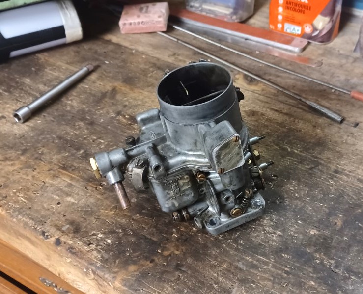

Bonjour à tous, d'abord meilleurs vœux de bonne santé pour de bonnes mécaniques et balades. Ensuite, je patauge un peu avec le réglage du carbu de ma DSuper, boîte 4 méca, de 73, équipée du Weber 28/36 DLEA2. Il fonctionne en accélération mais ne tient pas le ralenti, et fait caler, malgré les nombreux essais de tours des vis richesse/air/ouverture papillon. En fait j'ai démonté et nettoyé le carbu + joints neufs, mais au remontage rien n'allait plus !!

T'aurais pas une prise d'air?
Je vois une drôle de forme sur l'embase prés d'un trou de fixation.
Pour savoir, il suffit de démarrer et de vaporiser du nettoyant frein à divers endroits.
Je viens d'avoir le cas sur une 4L et c'est flagrant pour trouver la fuite.

Peut être, demain je testerai ça. Les trous de l'embase m'apparaissent corrects mais on sait jamais, pourtant il y a les 2 joints. Je verrai, merci de ce conseil.

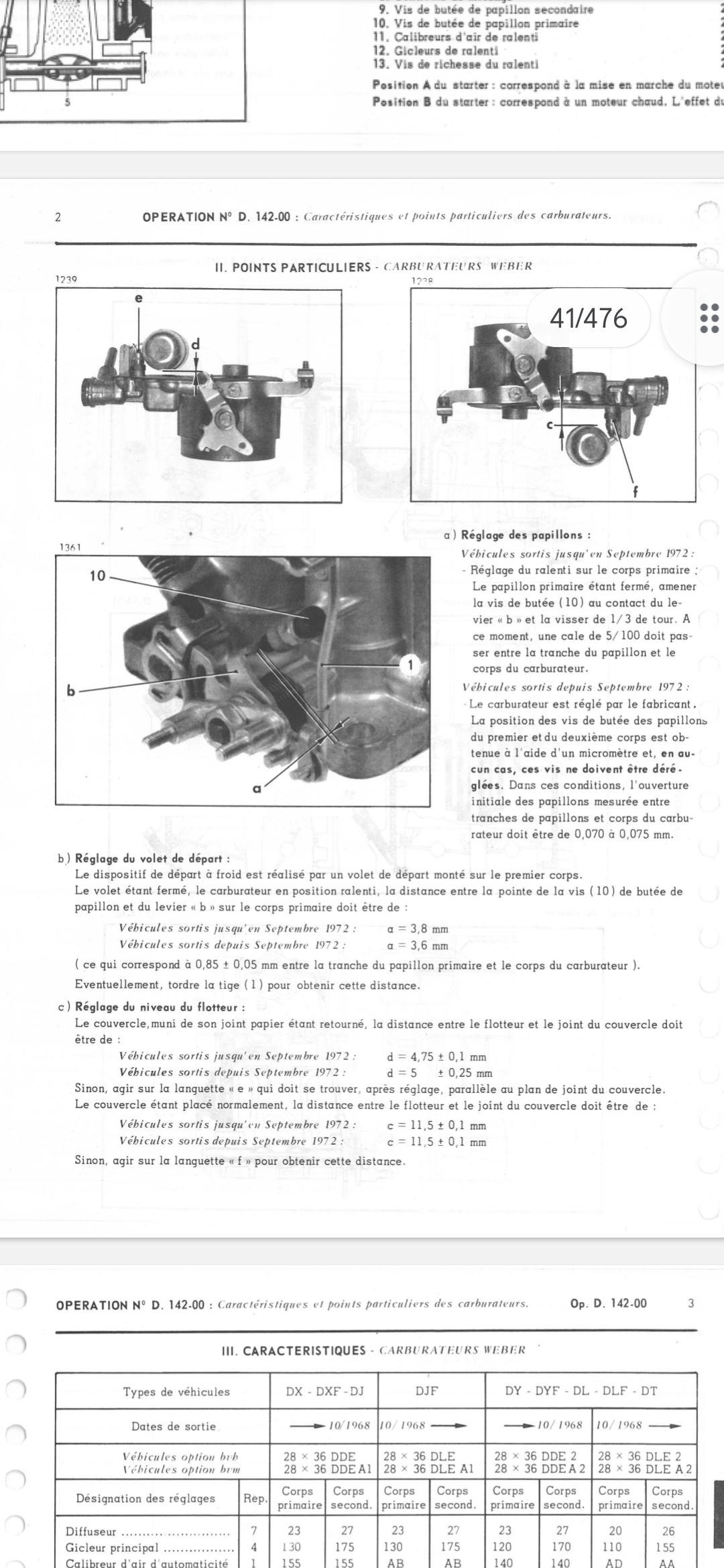

Trouvé dans le manuel 583-4 à télécharger là

Merci Yves, là je comprends que ma grosse bêtise est d'avoir déréglé les papillons :evil: je ne sais pas trop comment je vais faire pour les régler cela a lair très précis, je vais essayer demain,

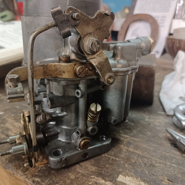

Au bout de la flèche, je vois une crotte qui ressemble à une soudure et de là, une fissure en direction de la vis en laiton.

Oui, je l'avais remarqué quand je l'avais dans les mains, apparemment, pour moi ce sont des ''pailles'' de fonderie, il me semble que la fissure est superficielle. Quand j'ai passé la toile dessous l'embase, il n'y a pas de liaison fissure. Mais je vais faire le test à l'aspiration je verrais s'il y a là un problème. Merci Yves pour le lien de l'énorme doc accessible, et dont j'ai déjà téléchargé quelques uns
