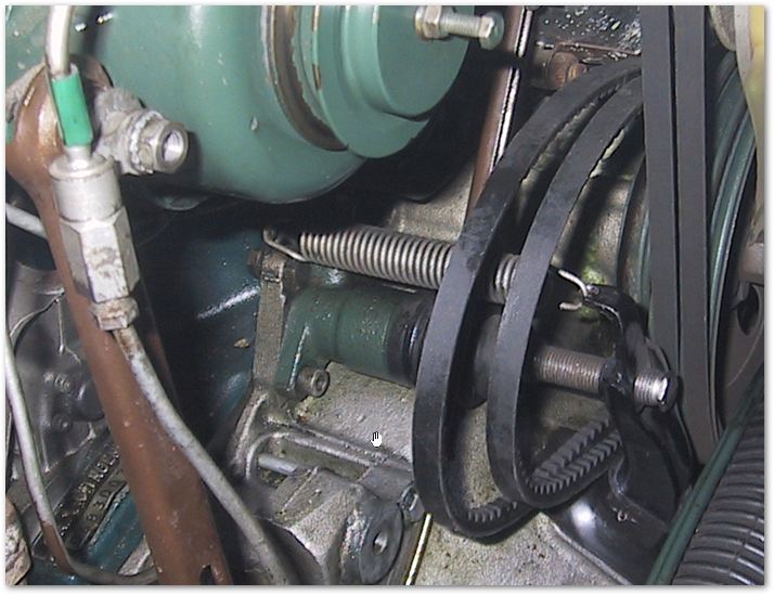

Je n'ai pas trop compris ton histoire de logement pour le ressort. le plus simple est une photo dans ces cas là.
Voilà ce que j'ai. je pense que ça correspond à ta deuxième description.
2025-02-22 22_46_58-IMG_5292.JPG (55.67 Kio) Vu 10687 fois
Le rôle de ce ressort est que la fourchette revienne lorsque la pression est libérée du cylindre d'embrayage, ramenant par la même occasion le piston dans sa position de repos.

Pour le ressort de fourchette, tes photos éclairent bien le mode de fixation. Je ne peux pas voir la même chose sur la mienne car j'ai la batterie à droite sur la mienne et en dehors d'un endoscope ( que je n'ai pas encore ...) ça m'est difficile de faire une photo comme la tienne.
Là j'ai compris que le crochet arrière du ressort passe bien derrière une fixation verticale ( ce que j'appelle protubérance) alors que le crochet avant rentre bien dans le trou percé dans la fourchette. C'est clair. J'attends mon ressort demain et je vais le remonter en tentant de glisser mes gros bras et doigts dans ces buissons de pièces en tous sens. En prenant mon temps, ça va le faire. Après réflexion, je pense que ce ressort a cassé très récemment car la section de coupe sur le petit bout qui est resté sur la fourchette était brillante et propre, donc c'est récent.

Bonjour à tous, je viens de remonter un ressort de fourchette neuf. N'ayant pas beaucoup de place pour le placer et le tendre dans cet entrelacs de courroies, tiges et durites , j'ai fait un petit palan avec un boute solide pour le tirer dans l'axe avec une tige d'1m à 90° . Le ressort est bien dur à étirer! Mon seul souci était de savoir où je l'accrochais derrière car il y a un ergot protubérant ( n°1 sur les photos ) et un petit anneau à droite ( n° 2 sur les photos.)
A mon avis l'un ou l'autre était possible mais avec l'ergot ,le ressort tire plus dans l'axe de la fourchette qu'avec l'anneau qui est légèrement décalé.
Le trou d'accrochage dans la fourchette est bien ovalisé , il ne reste que 2 mm max de matière. J'ai bien pensé à re-percer un trou plus haut mais mettre un mandrin dans un bazar pareil et percer sans appui solide l'acier de la fourchette qui doit être costaud.....j'ai renoncé et mis un peu de graisse cuivrée pour amoindrir les futurs frottements.....on verra bien jusqu'à la prochaine fois!
